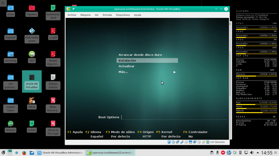

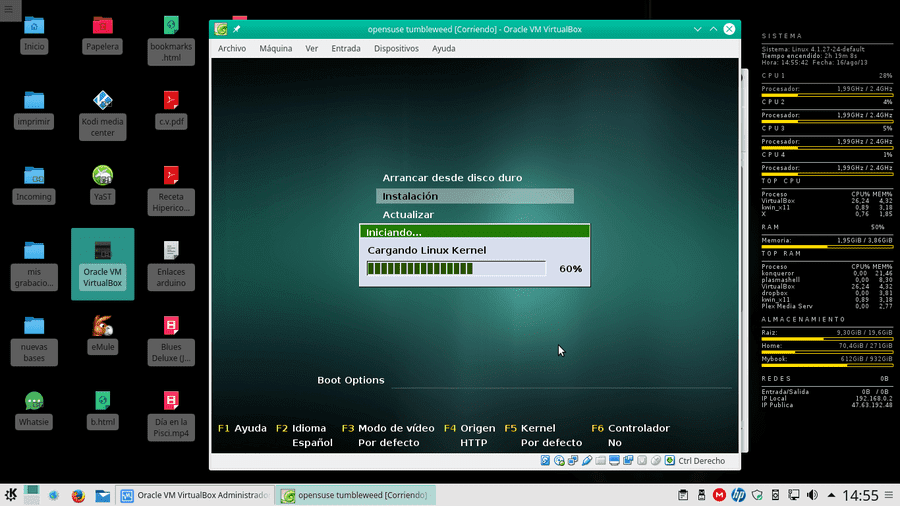

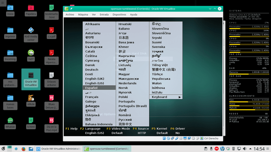

Esta es la primera imagen que veremos, nos saldrá en ingles con lo que en esta pantalla hay que presionar la tecla F2 y cambiar el idioma al español:

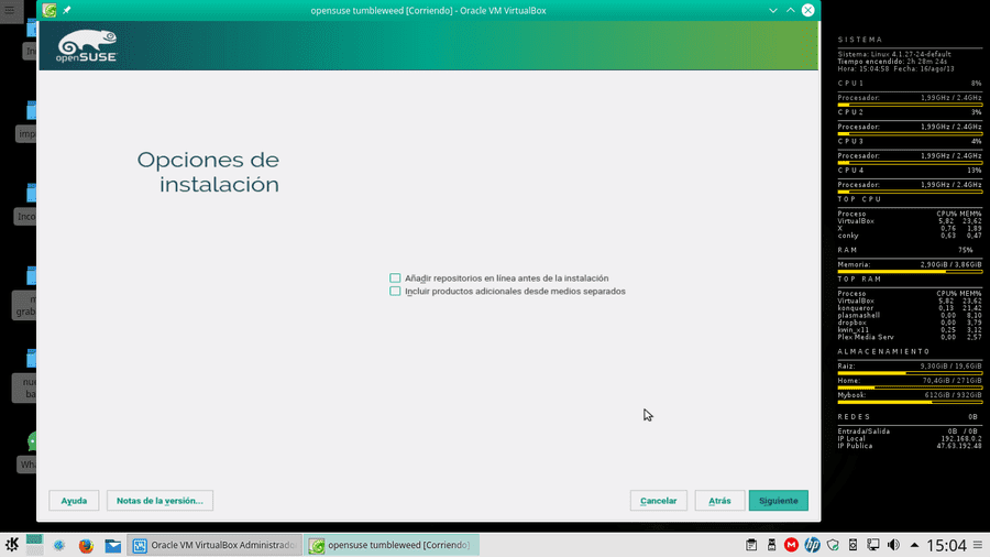

Ahora sí, le damos a la opción instalación y empezará a cargar el kernel de linux:

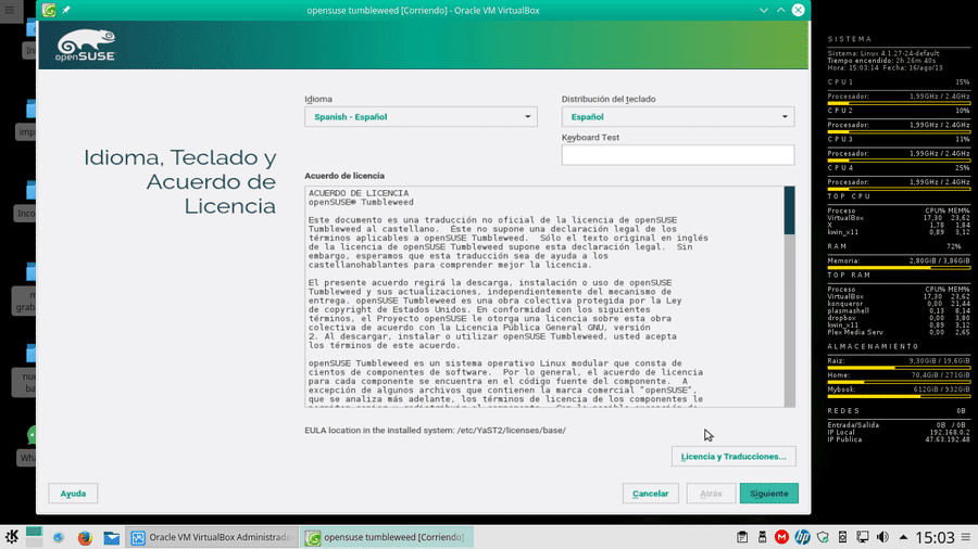

Aceptamos el acuerdo de licencia:

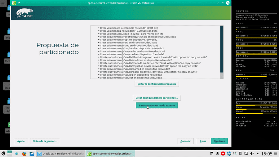

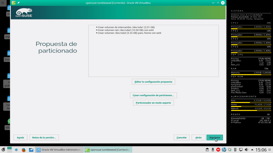

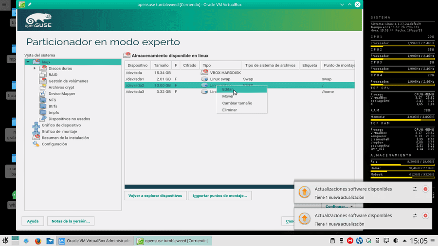

Ahora viene lo mas interesante, la propuesta de particionado, si estáis de acuerdo, solo teneis que dar en siguiente, de lo contrario como es mi caso (soy muy manegueta...) lo haremos de forma manual, así que darle a la opción de particionado manual o modo experto (je, je...como suena eso de experto...)

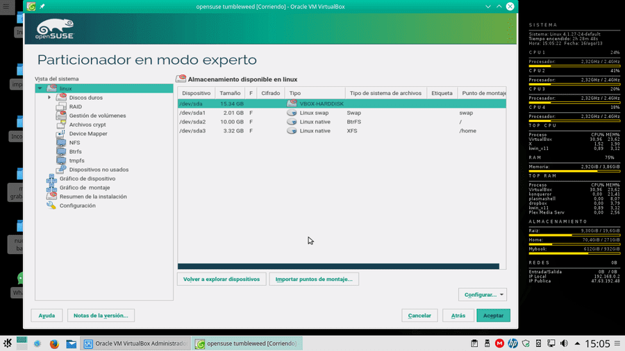

Ahora veréis la propuesta, dando a editar en cada partición que propone podréis ajustar a vuestras necesidades cambiando algunos parámetros:

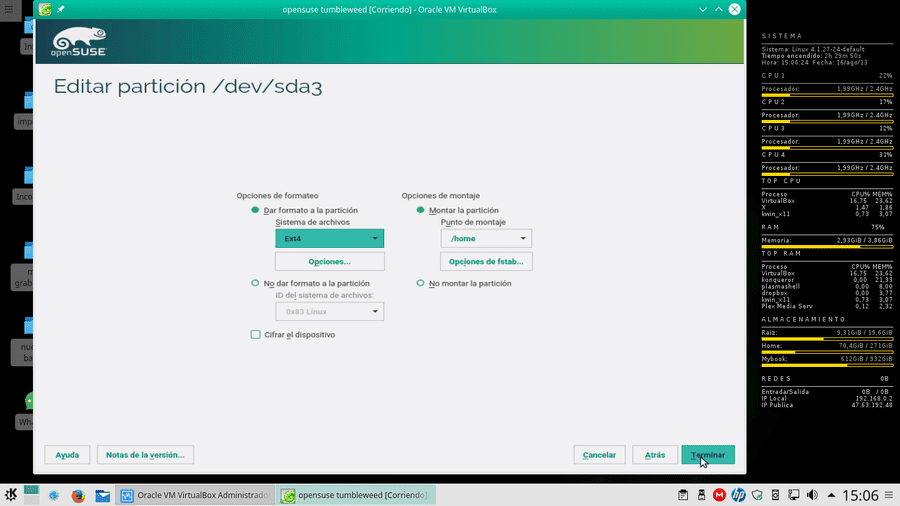

Como podéis ver quiere crear tres particiones así que como me gusta la idea solo modificaré el sistema de ficheros ya que no me gusta el nuevo BTRFS. Con el botón derecho sobre cada partición escogeremos la opción editar:

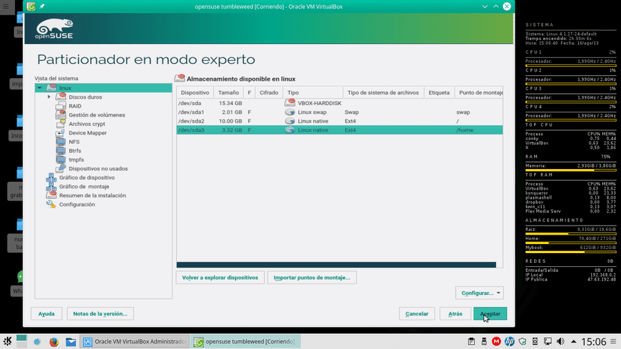

Iremos modificando hasta que se nos quede así:
Después de esto, botón aceptar y después siguiente:

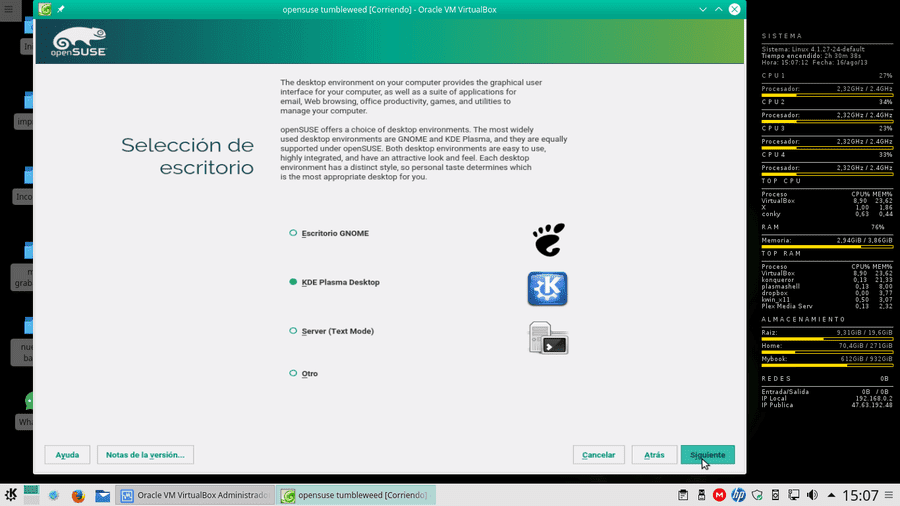

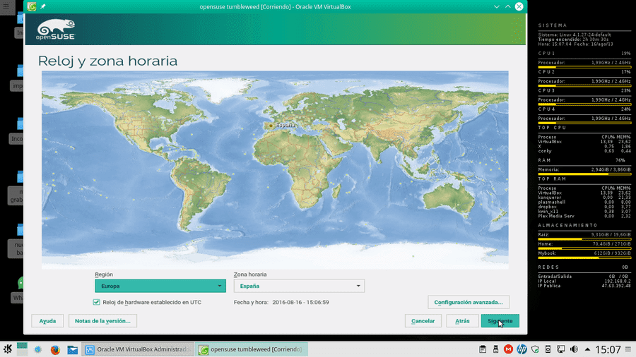

Por último elegiremos la zona horaria y el escritorio que queramos, en mi caso KDE:

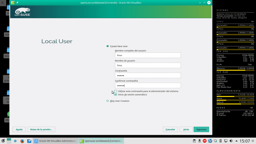

Ponemos nuestros datos, muy importante desmarcar la casilla de utilizar esta contraseña para la cuenta de root ya que estamos creando un usuario convencional, sin permisos administrativos:

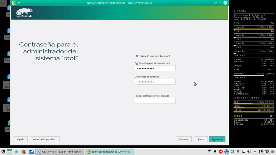

Ponemos la contraseña de la cuenta root:

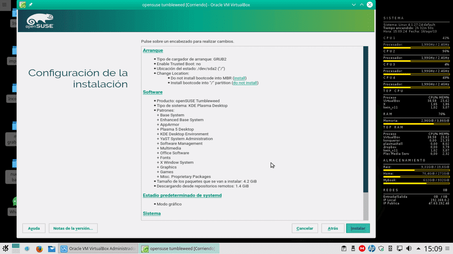

Y por último, aceptamos si estamos conformes:

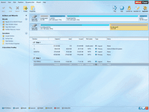

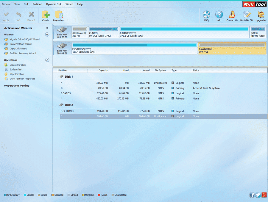

Bueno...me gusta mucho,pero necesito ayuda para un novato en cuestion de particionar y arrancar ...paso una cap y os cuento
quiero instalarlo en el disk2 que tengo una particion hecha en disk 2 ,y quiero que inicie por defecto con windows y a traves del sistema de arranque elegir yo que disco duro inicie,pero por defecto que inicie con windows,creo que se podia hacer...
la cuestión es que me pierdo haciendo particiones,tanto en el instalador ,como en el programa,necesito una ayudita o en su defecto que es lo mejor que se puede hacer ,pero de momento quiero que arranque automáticamente solo con windows
Perdonad por ser tan quisquiloso (el motivo de windows es que no solo yo manejo el pc) y novato a la vez....os pido paciencia y comprensión ......
Por lo que veo tienes una partición de 104 Gb y ahí es donde yo instalaría. Para ello en modo experto eliminaría dicha partición de 104Gb y crearía 3 mas, una para swap, otra para /Home y otra para /.
openSUSE automáticamente ye pondra el arranque dual. Luego tu solo tendrás que seleccionar el orden de arranque de los discos en la BIOS para seleccionar el de Windows. Saludos
De que cantidad pongo cada particion ...he leido que para la swap es el doble de la ram que tengo (son 6gb ) y el resto no se cuanto poner ....que me recomiendas...si tengo un hueco esta tarde me pongo manos a la obra...no he probado openSUSE nunca...no he salido de ubuntu y derivados y el que recomiendas tiene buena pinta...saludos
