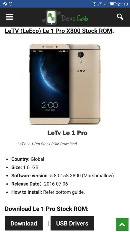

Hola , he visto en una pagina que ya hay MM para este telefono , pero no se si se puede usar en la version EU , si alguno con mas conocimientos lo puede echar un vistazo y que nos ilumine :smile: Download LeTV (LeEco) Stock ROM & Drivers for all models
Bueno pues nada ya me he fijado en un pequeño detalle: Don’t flash any of this ROM in US LeTv/LeEco devices.
Alguien sabe en donde radica la diferencia entre el modelo US y el CN que no se pueda instalar esta ni otras ROMS para el CN?
