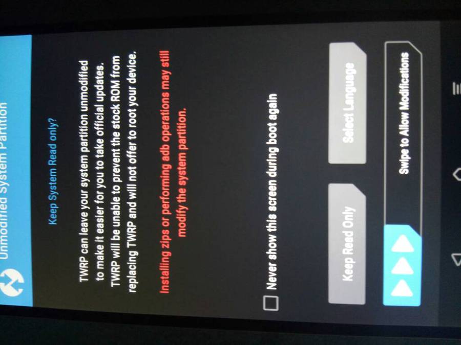

Una vez que selecciones el lenguaje tienes que darle a un recuadrito que aparece abajo a la derecha que pone "set lenguaje" o algo si, pero empieza por set, y en cuanto a lo de las palabras rojas, puedes decir que pone? Sino es imposible saber si es malo o bueno

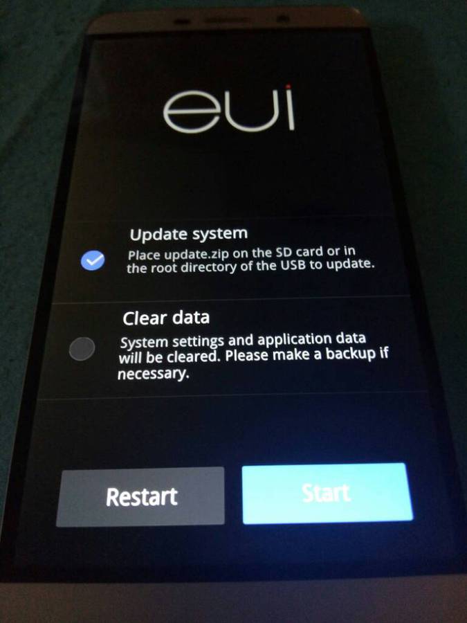

Me a salido esto al arrancar en recovery
le doy a star
Enviado desde mi X600 mediante Tapatalk
le doy a star
A mi me pasó lo mismo, me salió esta ventana y supuse que no lo había instalado bien. Así que lo instalé de nuevo y despues de instalar el recovery no quité el usb del ordenador y entonces pulse los botones de vol up + power y estuve como 30 segundos hasta que me salió lo del recovery.
