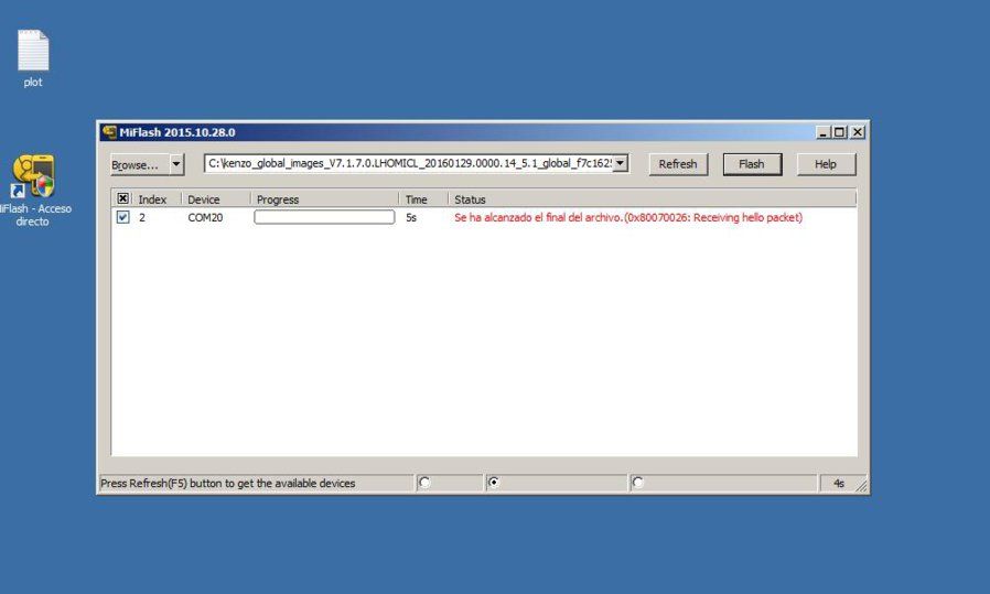

Hola. Tengo un problema para instalar la rom. Sigo paso a paso el tutorial pero cuando llego al último paso y le doy a flash me aparece ésto:
A alguien le ha pasado y ha conseguido solucionarlo?
Puede ser por el sistema operativo (vista home premium 64bits)?
Muchas gracias, y gracias por este tutorial.
Saludos!
Me parece que no has seleccionado flash all
Si, lo he intentado. Flash all, flash all except storage, flash all except data and storage... y nada...
