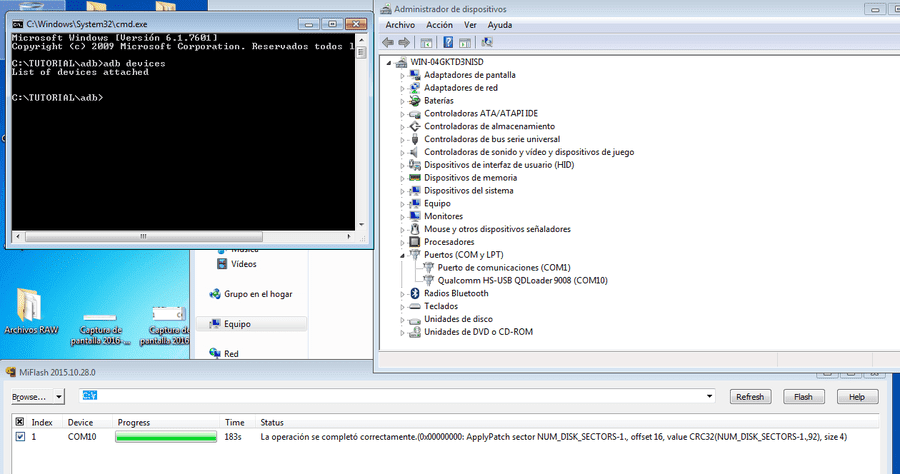

Suerte!!Hola y gracias por tu ayuda.
Una duda más, para ti @maple, para @Cancerbero13 y para cualquiera que me pueda ayudar: El teléfono sí me aparece en el administrador de dispositivos y de hecho puedo flashear (con éxito según el programa, pero sin éxito pues no enciende), pero no me aparece como ADB Interface si entro al cmd y le pregunto por ADB devices, ¿es normal cuando el teléfono está en modo Qualcomm HS-USB QDLoader9008?
Luego probaré a flashear con un Windows 7 nativo (no virtualizado).
Ya nos comentas el resultado de esta prueba.
Ten en cuenta, que toda esta información que aportáis ahora, puede ayudar a otro compañero al que se le presente el mismo problema más adelante.
Un saludo,
