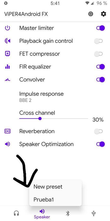

Qué significa "recrear los presets".
Sí, ya ví eso.....
Por eso puse que ya no valen los profiles antiguos.
Ahora debemos configurar loejor que podamos Viper y guardar esa configuración....
Cada modo de configuración es lo que llaman "preset"
Yo ya me he hecho uno como prueba1...(siguiendo las recomendaciones antiguas de este post y añadiendo speaker optimization ( [SOUND MOD] [MAGISK] Viper4Android with included settings - Post #1 )
Eso sería crear un preset (como ya no sirven los profiles antiguos hay que volver a crearlos como preset.... O recrearlos como decía el texto que citabas).
Unavez configurado, para guardarlo, si estás por ejemplo en la pantalla de altavoz.... Debes presionar la lengüeta "speaker" (la primera vez te pide permisos) y te da opción de guardarlos

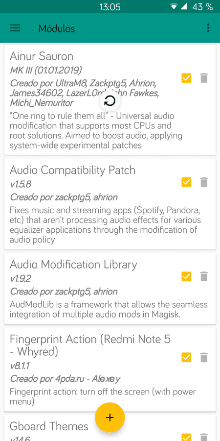

Bueno..... ¡AVISO IMPORTANTE!
Después de poner Viper como dije en este post que cito (BBE2 antiguo metido en convolver y configuración que dije)
Me fuí a Magisk...
Descargué e instalé Audio modification library.
Reinicié
Volví a Magisk e instalé Ainur Sauron
Reinicié
Volví a Magisk e instalé Audio compatibility pack
Reinicié....
Y juro por lo más grande que....
¡Ahora suena increíblemente bien!
Nunca tuve un móvil que sonara mejor.
Pocas veces oí moviles que sonaran mejor....
Al menos el altavoz (no he configurado aun cascos o bluetooth) suena de firma, creo, inmejorable.
¡Probad!

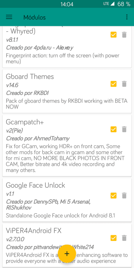

No te aparece el viper como un módulo de magisk?. Creo haber leído a @chascoberto que le aparecía como si fuese un módulo después de haber instalado la nueva app de viper
Sí, tal como dijo él.
Lo instalas y aparece como módulo
Entonces es normal que poniendo las librerías de audio y la base Auron se note mejora. Así hacíamos antes para meter el módulo de viper. Hasta es posible que metiendo el módulo dolby el mismo que poníamos siga funcionando bien y potenciando más los bajos de los sonidos del móvil. El Direc potencia bastante, pero falta el extra de potencia que da el Dolby a los sonidos como por ejemplo al desbloquear la pantalla. En esos pequeños detalles del sonido.
