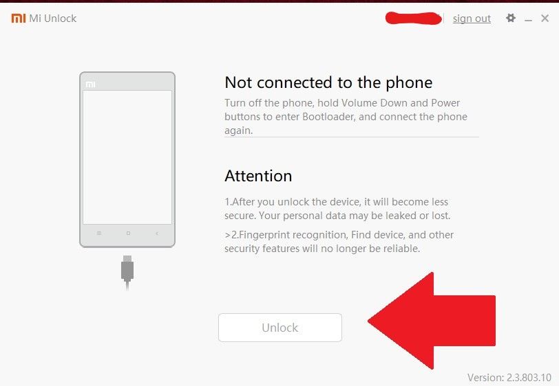

Desbloquear Bootloader
TUTORIAL - Vincular Cuenta Mi y Solicitud Desbloqueo Bootloader
Tal vez este algo desfasado, pero en esencia es lo que hay que hacer para desbloquear el bootloader.
Hay algún cambio como por ejemplo:
Solución para el error 10008 al desbloquear Bootloader (también conocido como error 50%)
El problema estaba en la red de China, necesitas una VPN para resolver esto.
Descargaremos la App PLEXVPN. Con esta herramienta, conseguiremos seleccionar VPN China-Shangai antes de utilizar Miunlock
Aquí lo tenéis explicado mas extendido
APORTE - SOLUCIÓN AL ERROR 1008 EN MIUI - DESBLOQUEAR BOOTLOADER

Seguramente si todo va bien, tengamos que esperar las famosas 72h para poder desbloquear definitivamente el bootloader.

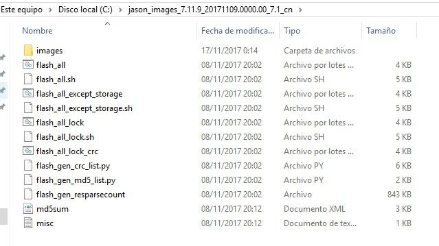

  2. Descomprimimos dos veces la Rom descargada. Yo aconsejo descomprimir una vez y guardar este archivo como oro en paño. Ahora descomprimo una segunda vez en el escritorio con un nombre corto tipo MN3, quedando así.
Porque hago esto?, porque si flasheamos una rom y da fallos, esta se corrompe y no sirve, así que elimino la del escritorio para evitar líos y vuelvo a descomprimir la que tengo guardada otra vez en el escritorio.

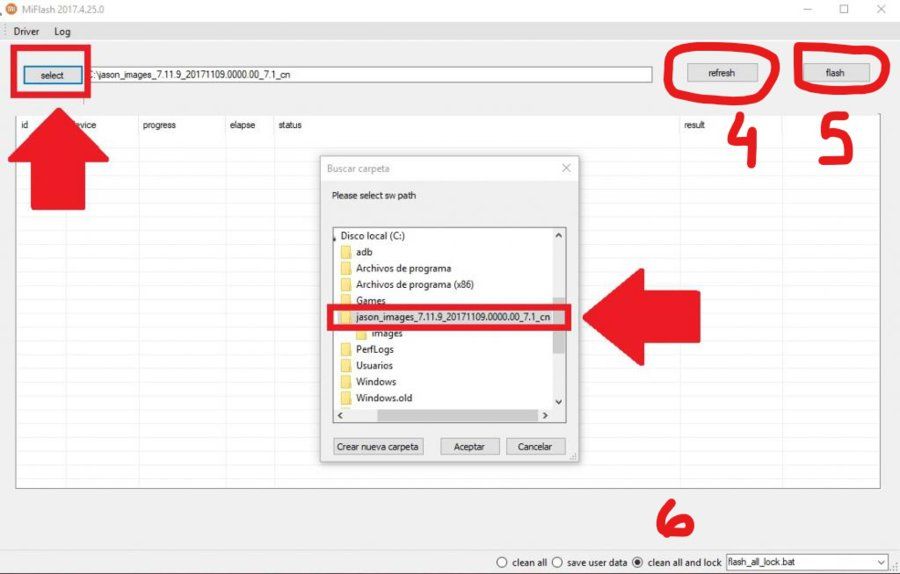

  1. Ponemos el teléfono en modo Fastboot. Apagamos y encendemos pulsando a la vez Volumen - y botón encendido hasta que aparezca el conejito de Xiaomi.
  2. Abrimos Miflash. Seleccionamos la carpeta donde teníamos descomprimida la Rom C/esctitorio/MN3.
  3. Conectamos el teléfono a través del cable USB y damos refresh para que aparezca nuestro terminal reconocido por el miflash.
  4. Elegimos la opción Flash que deseamos (mucho cuidado con la opción elegida)
Si elegimos borrar todos los datos de usuario incluidos escoger: CLEAN ALL (aconsejada la primera vez)
Si elegimos conservar los datos de usuario escoger: SAVE USER DATA
Si quereis flashear rom borrando todos los datos de usuario incluidos y ademas bloquear nuevamente el terminal como vendría de fabrica escoger: CLEAN ALL AND LOCK
  1. Le damos al boton Flash y cruzamos los dedos:tonguewink:

1. Tras obtener permiso por parte de Xiaomipara poder desbloquear el bootloader hay que vincular el dispositivo con la cuenta en el apartado "MI Unlock Status" dentro de Ajustes->Ajustes Adicionales->Opciones de desarrollador (para ello previamente hay que hacer visibles las opciones de desarrollador desde dentro del apartado "Información del teléfono" pulsando varias veces sobre la versión de MIUI que tenemos instalada en nuestro terminal). Al intentar vincularla me apareció un mensaje de error en chino (10008 creo recordar) y como bien dices en el tutorial tuve que realizar la vinculación conectando mediante una VPN de Shangai usando el programa PlexVPN.
2. Para poder instalar Mi Flash hay que instalar previamente .NET Framework 3.5 si no lo tienes instalado (te avisa al intentar la instalación). Después hay que ejecutar Mi Flash COMO ADMINISTRADOR (o tener asignados permisos de administrador al explorer.exe) para evitar que nos salte el error "excepción no controlada en la aplicación" al cargar el archivo de la ROM que queremos instalar.
3. Y por último, MUY IMPORTANTE PARA NO SUFRIR UN INFARTO O VOLVERSE LOCO: la carpeta donde tengamos la nueva ROM puede llamarse como queramos pero no ha de contener ningún espacio en su nombre porque si no, al iniciar el flasheo, aparecerá un mensaje de error en rojo con el consiguiente acojone al no encontrarla el MI FLASH.

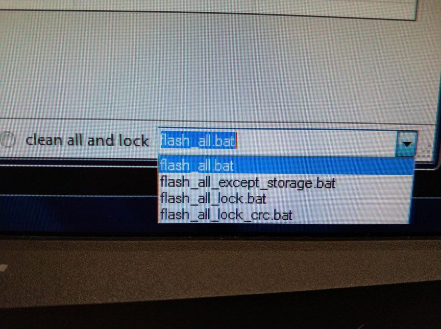

@ribanezt en las formas de elegir el modo de flasheo (paso 6) dices tres opciones, que son los tres botones que hay a la vista, pero si le das a expandir la pestaña de la selección, sale otra opción más.
Solo por curiosidad, que es lo que hace esa otra opción : flash_all_lock_crc.bat
Sinceramente? No lo sé...a ver si me entero :blush:
Yo lo he estado buscando y no he encontrado, a ver si es algo más interesante de lo que parece y nos puede solucionar cosas como desinstalar apps chinas del sistema que no las queramos, si es que hay alguna que no se pueda quitar, cosa que no lo se aún ya que no lo tengo desbloqueado todavía.
