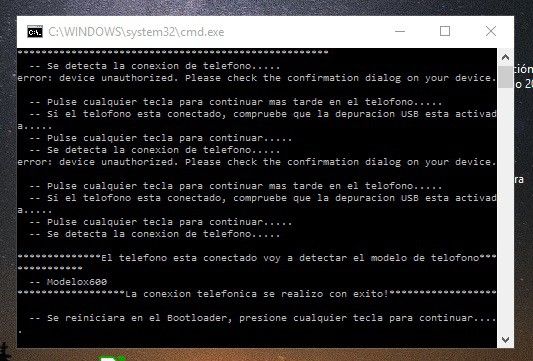

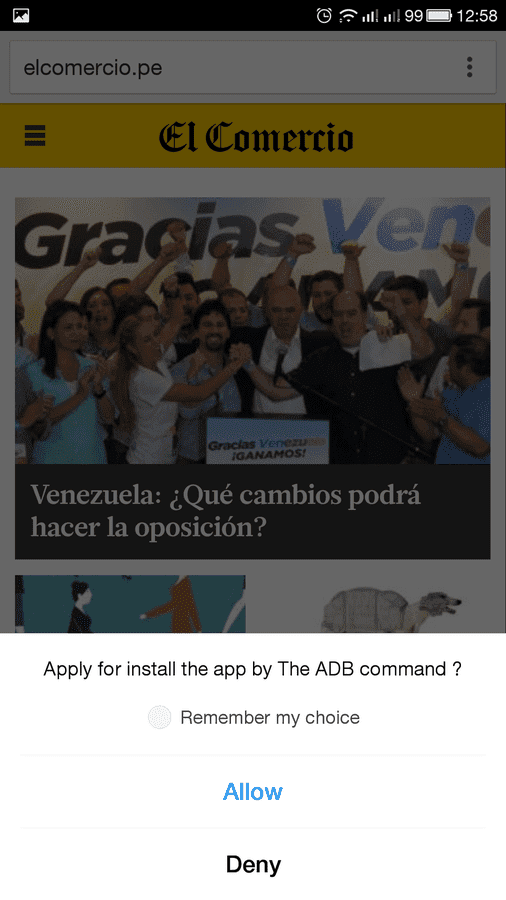

Porque te sale un cuadro de diálogo en el que aparecen unos números en el móvil. Si no le das a aceptar te pasa eso
Si tienes razon, gracias es que segui paso a paso y eso debio aparecer al tercer paso, pero ya se pudo. Muchas gracias. Ahora a realizar el backup de la rom, para poder probar otras rom. gracias

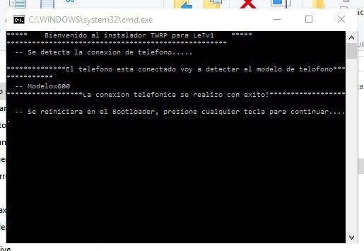

5. Vamos a la carpeta con los archivos que hemos descomprimido y doble clic al archivo Instalador_recovery.bat
6.Se nos abrirá una ventana como la que se ve aquí debajo que nos pide pulsar cualquier tecla del ordenador para seguir.
En el teléfono, tendremos la siguiente ventana de aviso que deberemos aceptar.
Si ha detectado el teléfono y seguimos los pasos que se nos indica en el PC, el recovery se instalará sin problemas.

He installado el PDAnet , lo he descomprimido y he reiniciado el oredenardo , tambien me he bajado el TWRP_LeTV_v2 y lo he descomprimido , conecto el movil al PC y pongo el depurador y tambien le doy aceptar a la pestaña que sale en el movil . Pulso en el ordena el instalador-recovery , me sale la ventana de ms-dos y cuando le doy a cualquier tecla como pone, se me apaga el movil y no me pone nada de fastboot en el movil ya que no se enciende y hay se queda la cosa.

Efectivamente me pone que detecta un x600 , el letv es de 32Gb , el proceso no se si acaba o no. Lo que si es que se cierra la ventana de MS-DOs y al movil lo tengo que encender ya que no se reinicia y nada.

He de decir, que nada mas conectar, te pide en inglés aceptar la huella del ordenador (unos números aleatorios).
