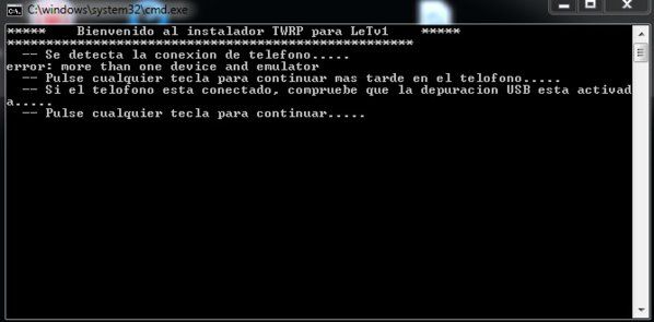

Quiero añadir, por si a alguien le es de ayuda, que al intentar instalar el TRWP me mostraba un error que decia: "error: more than one device and emulator"

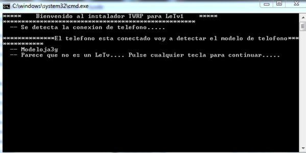

Si reinstalaba el adb me decía que modeloja3g parece que no es ltv

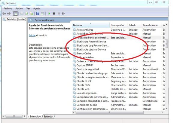

Era provocado por un emulador de Android que se llama BlueStacks, que lo utiliza mi hijo para jugar en el pc con juegos propios de la tablet.
Simplemente hay que irse a los servicios de windows (inicio, ejecutar/services.msc) y parar los servicios de esta apliación:
Digamos que las dos aplicaciones chocan.
