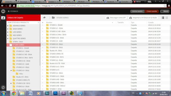

bueno amigo muchas gracias!!!! aqui encontre el repertorio!!!! las descargare todas e ire probando!!!! una por una a ver que pasa....
