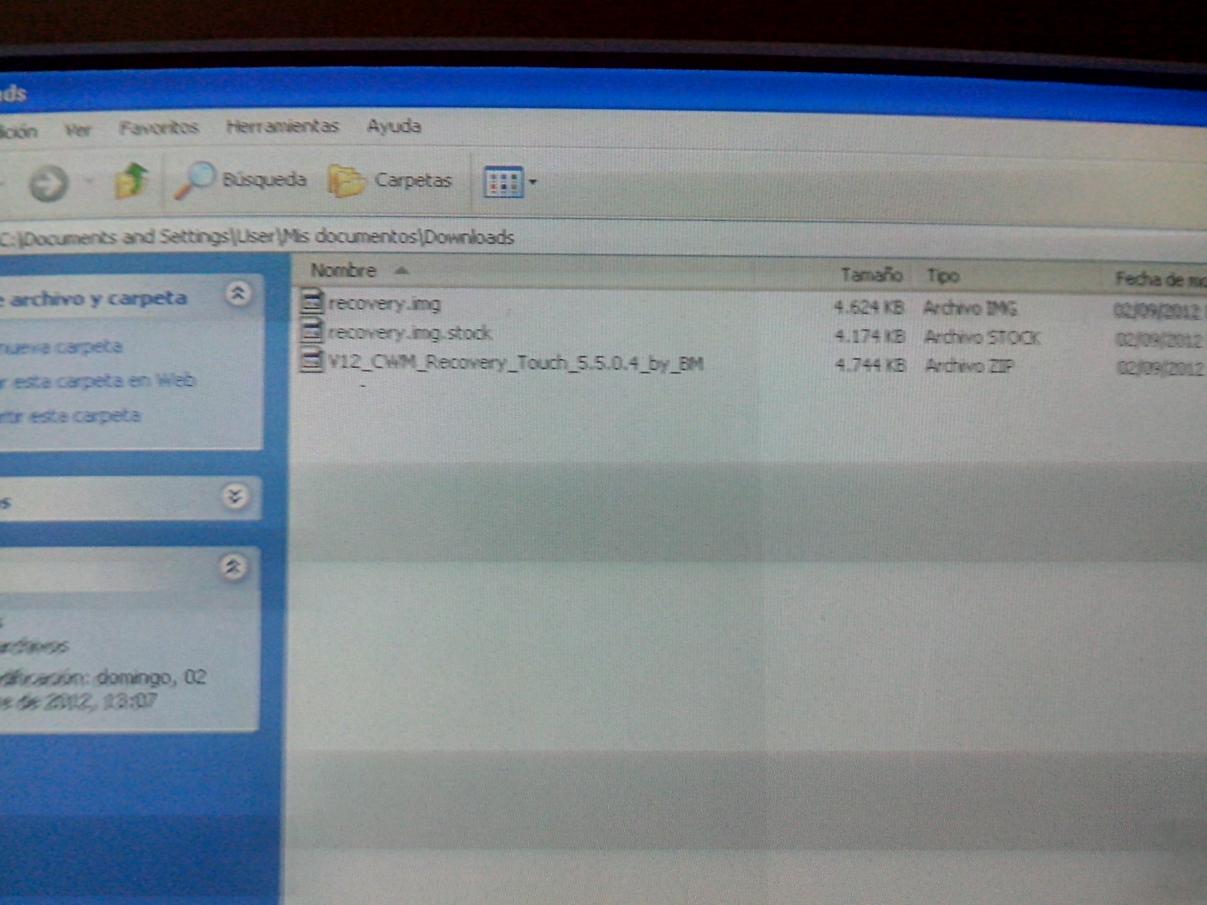

@zoyB he descargado algunos de la pagina rusa pero no me queda muy claro que seande mi telefono V12 6575 5mpx, si eres tan amable de echarle un vistazo... Muchas gracias por tu tiempo compañero. IMG_20120902_133634.jpg
Si parece ser que es este.
