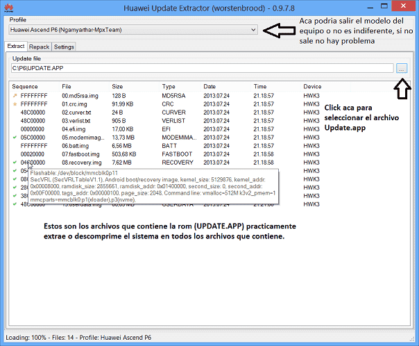

1) abrir el HuaweiUpdateExtractor_0.9.8.0
2) darle click en los 3 puntos "..." (agregare imagen para mejor explicacion)
3) Seleccionar su archivo UPDATE.APP y darle abrir/aceptar
4) apareceran los archivos de su UPDATE.APP desglosados (modemimage, recovery, system, etc)

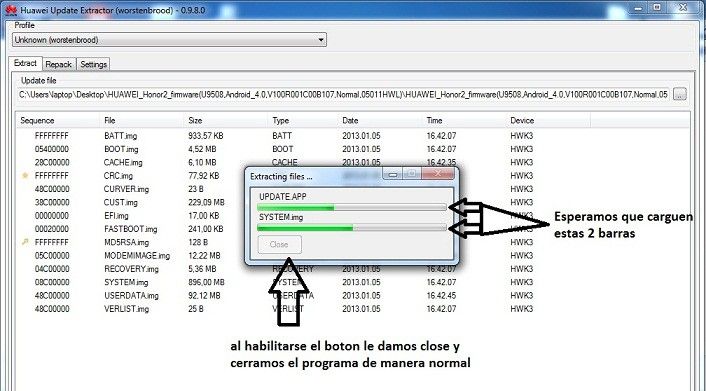

6) Quedaran sombreados y damos boton derecho y seleccionamos "Extract Selected" selecionamos una carpeta donde querramos que se guarden los archivos y le damos aceptar
7) comenzara a cargar una ventana indicando el proceso cuando llegue todo al final denle cerrar y cerramos el programa normalmente

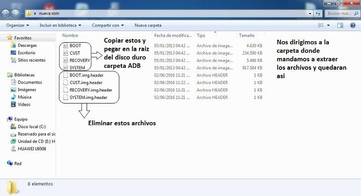

8) vamos a la carpeta donde guardamos los archivos y veremos que cada uno esta 2 veces una con el nombre del archivo y con icono de un cd y otra con nombre por ejemplo BOOT.img.header el icono es como una en blanco, tenemos que borrar esos archivos que terminan en .header y dejar solo los que tienen el icono de disco osea los que tienen de nombre solo "system", "boot", "cust", "recovery"

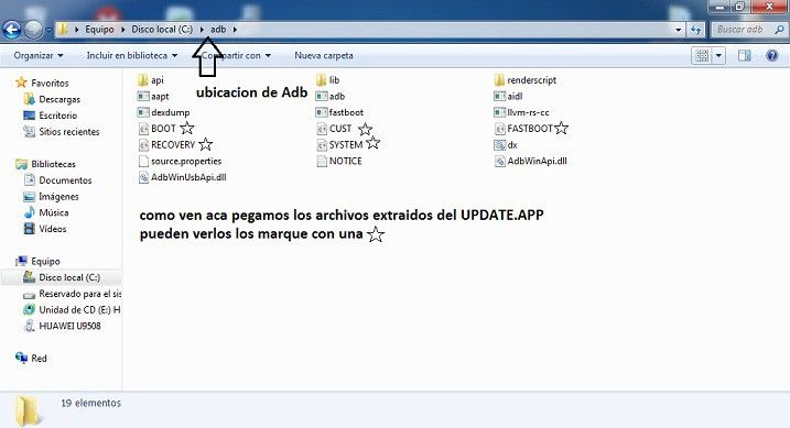

9) ahora el archivo ADB que descargamos lo descomprimimos y lo pegamos en la raiz del disco duro "Disco local c:" si ya la tienen pueden hacerlo igual por si acaso
10) ahora copiamos los archivos extraidos del UPDATE.APP osea "system", "boot", "cust", "recovery" y los pegamos dentro de la carpeta adb que acabamos de colocar en la raiz del disco duro de la pc
