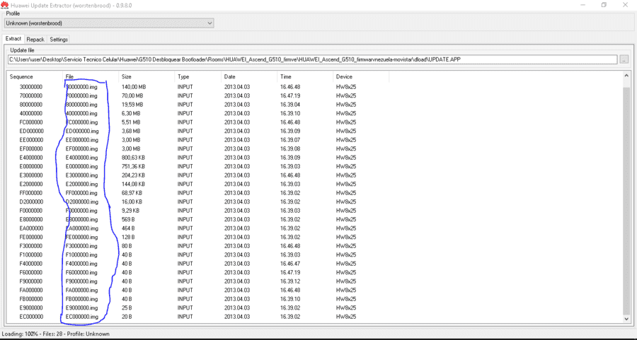

Saludos, en el caso de un UPDATE.app que no tiene identificados los archivos, o mi caso en particular, que salen todos los archivos en el Update Extractor pero salen con numeros, que metodo empleas o recomiendas para saber cuales son los que necesito, me refiero a como se cual es cual
- Boot.img
- Cust.img
- recovery.img
- System.img
Saludos, en el caso de un UPDATE.app que no tiene identificados los archivos, o mi caso en particular, que salen todos los archivos en el Update Extractor pero salen con numeros, que metodo empleas o recomiendas para saber cuales son exactamente los que necesito, me refiero a como se cual es cual:
- Boot.img
- Cust.img
- recovery.img
- System.img ???????
