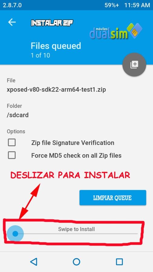

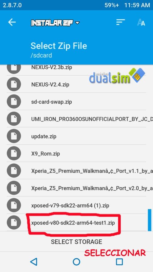

Lo primero que haremos es instalar el "xposed-v80-sdk22-arm64-test1"

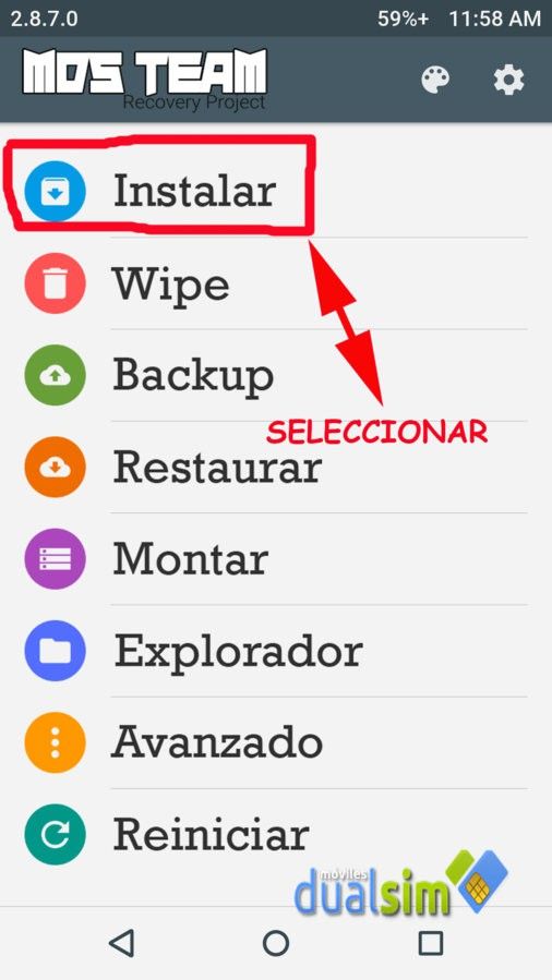

  • Reiniciamos nuestro terminal en modo recovery y pulsamos sobre instalar.
  • Buscamos nuestro archivo "xposed-v80-sdk22-arm64-test1.zip"
  • Una vez seleccionado, deslizamos para instalar.

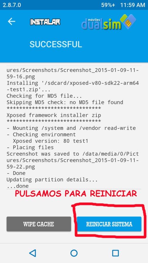

  • Una vez termine de instalar reiniciamos el dispositivo. Al reiniciar tiene que actualizar una serie de archivos y tardara un poco en el proceso.

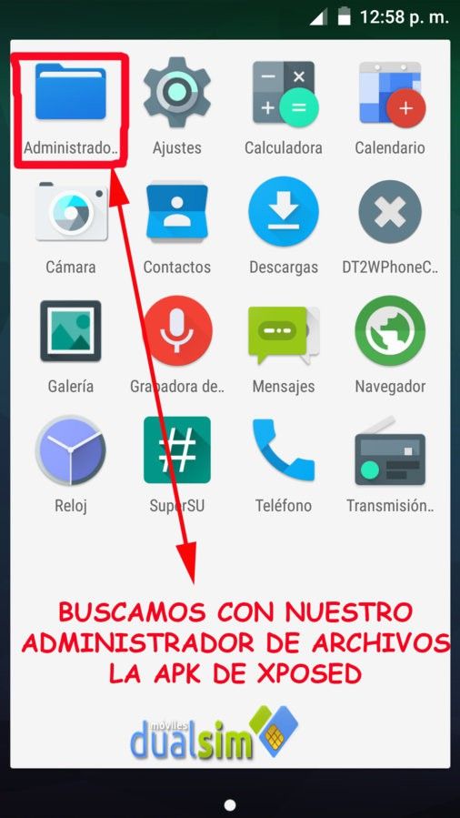

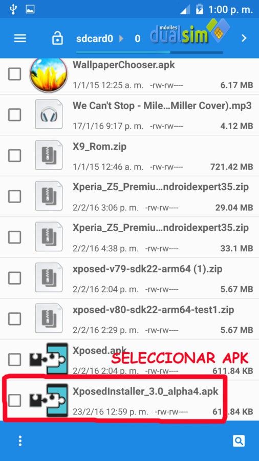

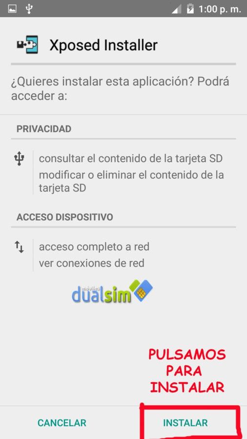

  • Con nuestro administrador de archivos, buscaremos la aplicación "XposedInstaller_3.0_alpha4.apk" y pulsaremos sobre ella para instalarla.

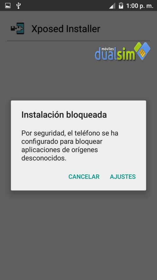

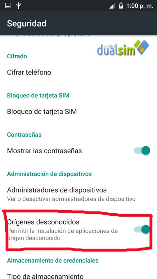

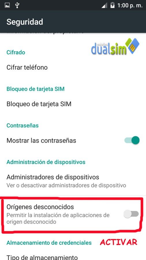

  • Si al pulsarla nos sale este cartel, es normal. Solo tendremos que activar orígenes desconocidos, pulsando sobre "ajustes"
  • Vamos a la linea de orígenes desconocidos y la activamos, dándole al interruptor.
  • Nos aparecerá como activa ahora.
Volvemos otra vez a la aplicación y la instalamos.

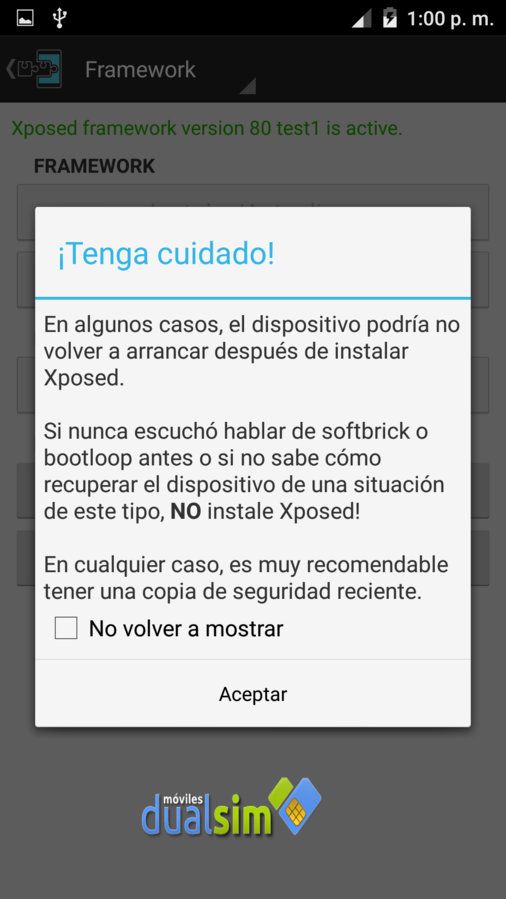

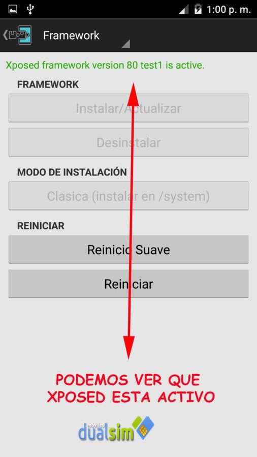

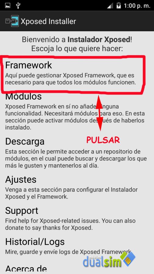

  • Una vez instalada, abrimos la aplicación para comprobar que esta operativa. Pulsamos sobre Framework.
  • Al pulsar sobre Framework nos saldrá el siguiente cartel de advertencia, es normal. Si no queremos que salga mas, hacemos clic en la casilla y le damos a aceptar.
  • En la siguiente imagen podemos ver en verde que el Xposed esta activo. Ya podremos descargar e instalar los distintos modulos que existen. Recordar que siempre tendréis que elegir modulos para lollypod y puede que algunos no funcionen.
