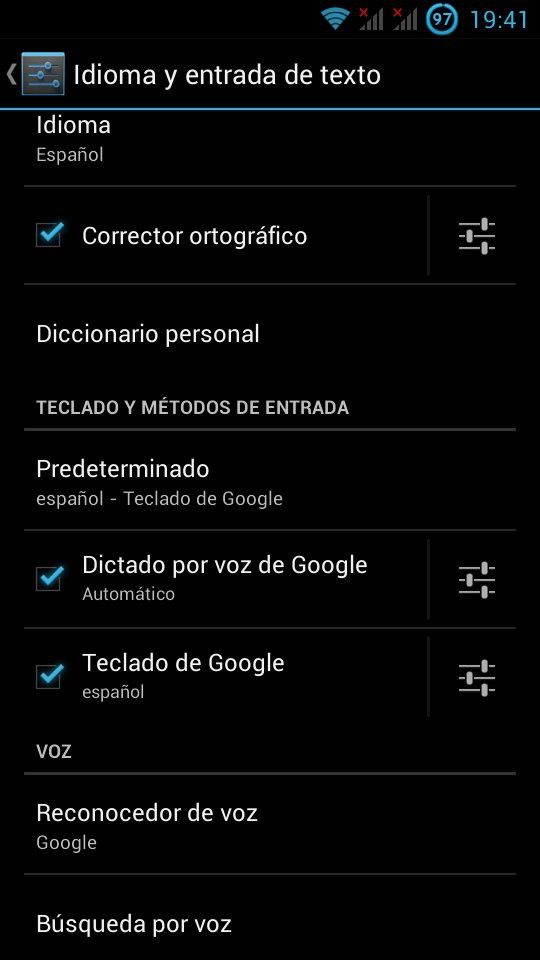

Lo único que no he conseguido es que aparezca el micrófono en el teclado , he instalado la apk búsqueda por voz y me funciona bien, pero no consiguo, a pesar de haber entrado en ajustes y en el apartado de entrada de texto y tecla de entrada de voz, elegido tanto la opción de teclado principal como teclado de símbolos, que aparezca. (En la instalación de la ROM elegí teclado jelly bean)

Tienes que activar la función de dictado para que salga el micro e el teclado
