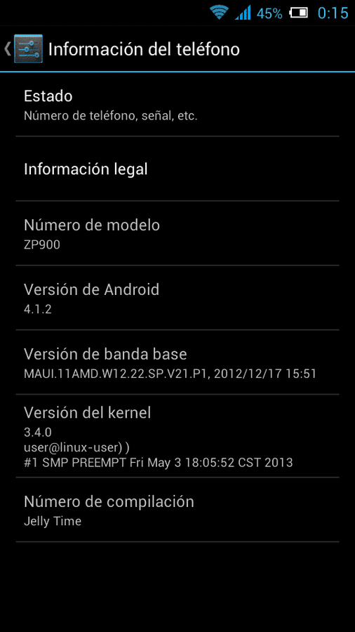

    Jelly Time by @fufy_tendo
    INTRODUCCION:
    Esta ROM se basa en un port realizado por Romul, responsable del Boot para ambos modelos. Se basa en una Rom de Jiayu pero presenta un buen consumo y es plenamente funcional.
    El aroma instaler se lo debemos a @darevix.
