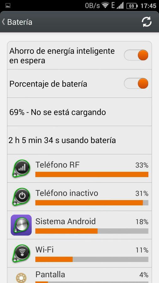

Por cierto, y hay un proceso llamado "Teléfono RF" que se bebe la batería, le incluso en reposo:
Tienes idea de que puede tratarse @Xancin?

Eso es la señal móvil, en mi caso me pone un 25% y en WiFi otro 25%.Supongo que dependerá del uso que le des al teléfono. Si tocas sobre el porcentaje te indica lo que es. Si lo congelas igual no te coge señal móvil. No estoy seguro, ese teléfono lo utiliza mi mujer.

Buenas tardes, a mí me pasa lo mismo, me llega al 33%, y la verdad que sin uso ha acabado casi con toda la batería, pero aún no he podido darle uso ya que me pasa otra cosa también curiosa, me detecta la tarjeta SIM, tengo acceso a datos, pero por el contrario no me deja ni realizar ni recibir llamadas, muy raro. Probaré esta tarde a cargar de nuevo la ROM.

Has comprobado que no hayas perdido los IMEIs? marca en el dial *#06# y nos cuentas...
