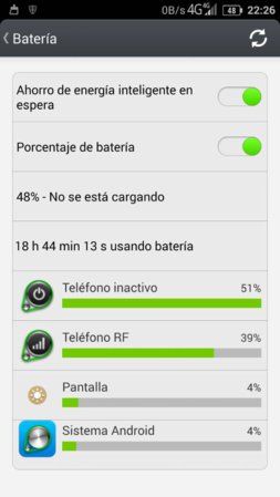

Hola. Un saludo a todos. Llevo una semana con este modelo y la verdad esta muy bien pero como comentais si que se chupa un monton de bateria. Por lo menos cuando esta en uso. Si lo dejo sin tocar con la pantalla apagada el consumo es minimo. Cargada la bateria al 100%. En media hora se me puso al 70%. Solo viendo el facebook. Y eso que tengo el greenify y el juice defender

No la verdad todavia lo tengo con la stock de fabrica. Y lo de rf. Lo tengo a un 39 %.
Enviado desde mi JY-F2 usando Tapatalk 2
bueno me sale tambien telefono inactivo 51%

Yo no se que sera eso de "telefono RF", es el primer móvil que veo con ese proceso. Si supiera de que se trata miraría de congelarlo a ver que pasa.
El primero que lo averigüe que lo postee.

En cuanto a los problemas que comentáis, tengo los mismos: la batería parece que se va muy rápido y no puedo añadir widgets. En cuanto a lo del proceso RF he leído por ahí que se refiere a la radiofrecuencia y comparándolo con mi Jiayu S3 es el mismo icono de Dispositivo inactivo (no teléfono inactivo). Supongo que lo han llamado de otra manera porque el resto de iconos también me coinciden en nombre, así que por descarte y porque el icono es el mismo digo yo que debe ser ese. Pero no me hagáis mucho caso porque yo no entiendo de esto.
Hola @materuca , me alegro que ya lo tengas todo en marcha. Sobre la copia del recovery que sepas que no es posible hacerla desde el teléfono pero no te preocupes, no creo que sea muy difícil conseguir la Rom stock y en caso de tener que usar garantía le puedes poner la Rom stock por flashtool y listo, recuperas también el recovery.
A ver, entonces, si no te he entendido mal lo del proceso RF sería lo que en otros dispositivos se denomina Dispositivo inactivo? Pues muy inactivo no esta precisamente..:tonguewink::tonguewink::tonguewink: No se que se puede hacer para que ese proceso no consuma tanta batería. Si alguien tiene alguna pista que nos ilumine.
