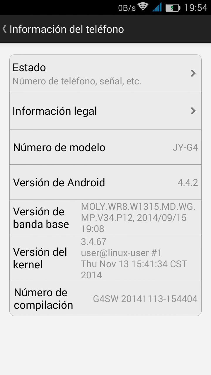

Pon una captura de pantalla de toda la información que te sale en Ajustes/ Acerca del teléfono y miraremos a ver si podemos hacer algo...
Si quieres intenta hacer lo que se indica en este hilo sobre el malware en otro modelo de jiayu.
A ver si hay suerte:
