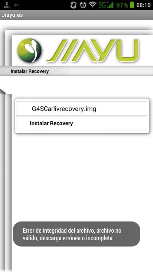

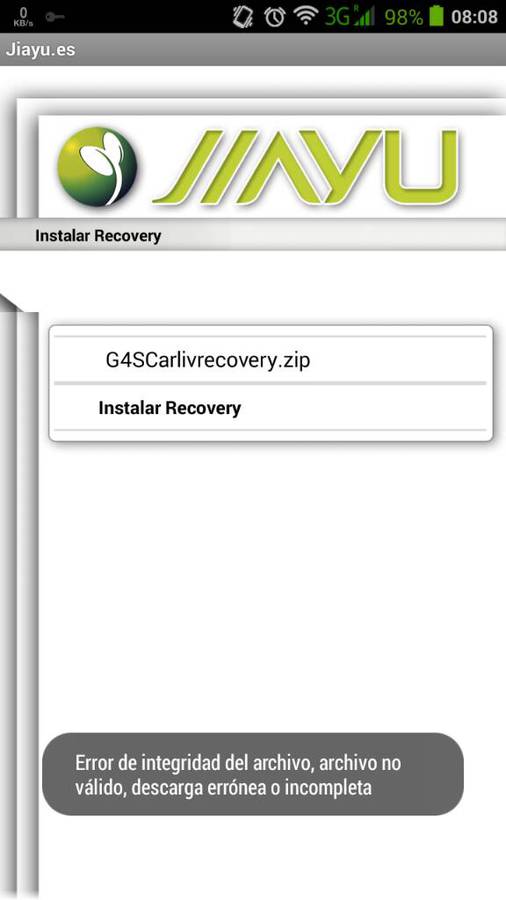

Buenas, tengo un problema con actualizar el movil. Me explico, para actualizar a la ultima version hay que tener el recovery CWM carliv instalado. Ese es el problema. Intento instalar el recovery desde la aplicacion de jiayu.es y me dice que los archivos no son compatibles o que se han descargado. Y luego, el otro recovery CWM sin ser carliv hace como que lo instala y al reiniciar em recovery esta la stock que viene con la rom, como si no hubiese pasado nada. Si alguien me explicase que le pasa y como arreglarlo se lo agradeceria mucho. Saludos

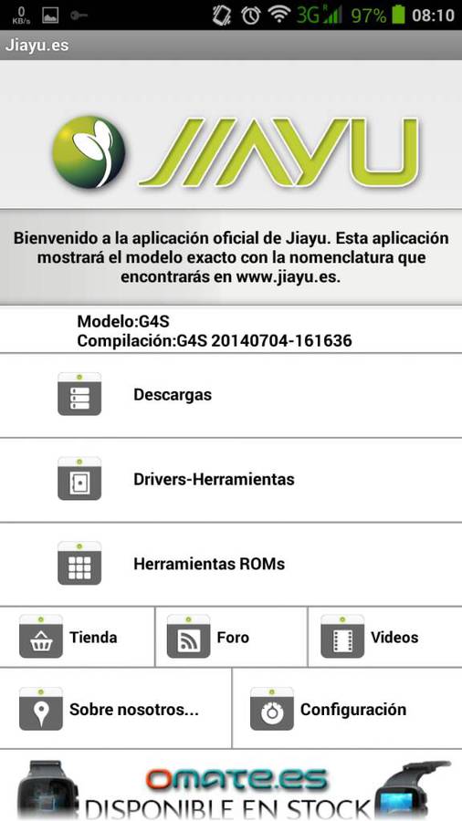

Pues eso digo yo pero no se que pasa. Mira lo que me pone y la rom que tengo:
Puede que sea descarga erronea pero es que tambien he probado a descargarlo desde el ordenador y pasarlo al movil y hace lo mismo. Sin embargo, cuando instalo el CWM recovery sin ser carliv, hace como que lo instala, se reinicia en recovery, pero me sale la stock no la CWM
Ya he prpbado de todo. Gracias por la ayuda
Yo te recomendaría que te vayas a la carpeta de descargas que tienes en la SD dentro de la carpeta de Jiayu y borres todo lo que tengas. Es mas, si tienes una Sd por ahí que no uses habitualmente la formateas desde el PC en Fat32 y vuelves a descargar el recovery Carliv desde el PC y lo pones en la sd formateada. Prueba ahora a ver que pasa.
