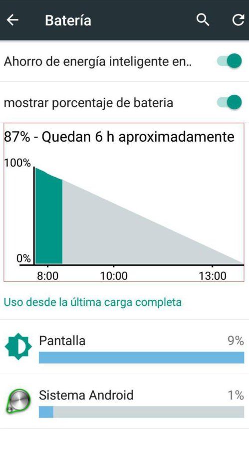

Hola a todos! Muchas gracias por la ayuda que me estais ofreciendo. He tenido el movil 50 min encendido con la pantalla encendida ininterrumpidamente con el brillo automatico. Os adjunto la captura de pantalla del gasto de bateria (pone que quedarian unas 6 horas, es normal?) Gracias!
edito: he dejado el telf encendido pero inactivo y me marca 83% de uso y que le quedan 8 horas... ya os comentaré cuando se me agote por completo :blush:

Es extraño.
Instala una app de monitorización del móvil, por ejemplo Kernel adiutor, la tienes en Google play. Una vez instalada, requiere root, vas a la opción de tabla de frecuencias del procesador y después de tenerlo un rato sin tocar, a ver si te entra en sueño profundo. Deep Sleep es cuando está sin hacer nada y ahorra batería. Si no entra bien en deep sleep consume muy rápido la batería.

gracias SIgNIFER, pero no soy root (habia puesto la app de jiayu.es y me dice que no lo soy). ¿Se podria hacer root?
