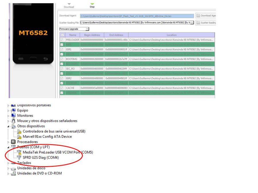

No funciono lo de los drivers, cuando sujeto la tecla de volumen abajo aguanta unos segundos mas pero termina sediendo y poniendose a cargar, en esos instantes aparece un dispositivo nuevo , a continuación les mandare una imagen donde se ve el dispositivo que aparece con el programa que es la versión 5.1628 e probado con la 5.1744 y hace los mismo es como si el programa no detecta el cel ni se inmuta, hay otro programa que crean que me pueda servir? otro driver? etc. muchas gracias por ayudarme con más pruebas.

Pregunto, porque tienes marcada la opción de firmware upgrade y no download only???

Lo que te ocurre es que si lo detecta, pero pasados unos segundos el movil se pone en "modo carga" , lo que anula la comunicacion con las flashtools. Prueba lo siguiente, manten pulsado el boton de voluen+ desde antes de conectar el movil al pc y no lo sueltes hasta que no finalice el proceso ( el movil debe estar apagado )
