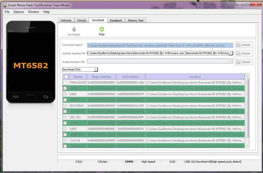

Baje el spflash y tengo la rom para instalarla, pero por más que bajo drivers y sigo las instrucciones al parecer el programa no reconoce mi cel, la computadora ya pareciera que si, lo conecto apagado presionando o no volumen , sale entre las cosas del sistema el programa aunque le alla dado al boton de download no lo reconoce y al cabo de unos segundos el cel no aparece en los devices y se pone a cargar. lo que si estoy seguro si este programa no sirve, es que lo que sea para solucionar el problema debe poder ser con el telef apagado ya que la batería este integrada.
Buenas, ok si dejo presionada la tecla volumen abajo casi que se pone a cargar inmediatamente , lo mismo pasa si presiono ambos volumen, pero si presiono volumen arriba sin soltar tarda 20 segundos en ponerse a cargar, les mando otra foto para que vean como tengo el flashtool ahora, pero igual el mismo sigue sin hacer nada cuando pego el cel a la pc.ImagenExternaRotahttps://ibb.co/hchvPw
[DOUBLEPOST=1515355118][/DOUBLEPOST]No hay otra herramienta que pudiese probar para hacer el flash?
