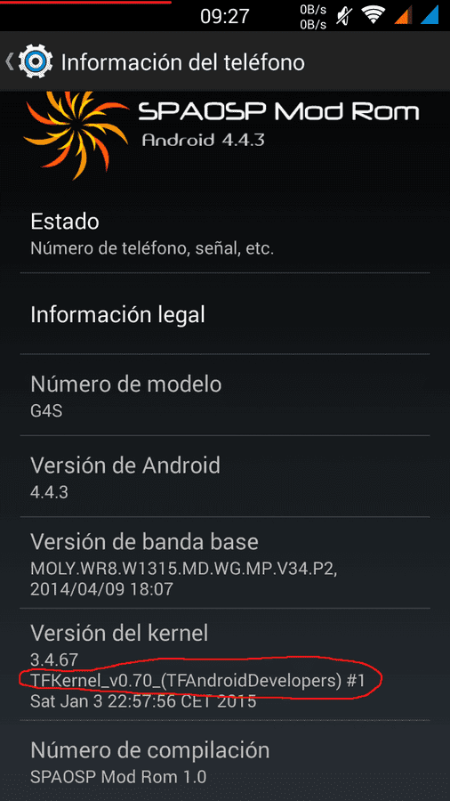

Os traigo de contrabando el kernel 0.70 para jiayu g4s 2gb retirado por fallos en el arranque "bootloop". Yo lo he instalado y no falla el arranque ademas note desde el primer momento una mejoria en la fluidez de las animaciones graficas. Las mejoras de este kernel son:

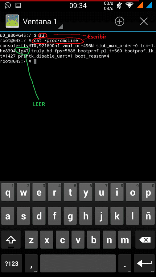

Quiero insistir en que este kernel HA FALLADO EN ALGUNOS MOVILES dejandolos sin arranque por lo tanto lo primero que hay que hacer es una copia de seguridad con CWM por si falla que es una posibilidad notable.
Yo tengo pantalla LG que se supone que es la conflictiva y no me ha fallado, he reiniciado, apagado y cambiado la bateria y funciona perfectamente (no he probado profundamente)
Insisto por tercera vez, este kernel ha fallado en el arranque de algunos moviles. No me hago responsable de los riesgos que cada uno asuma con su movil.

He probado el kernel y todo perfecto. Se nota muchismo la mejora, el movil va mucho mas fluido y en antutu me acaba de sacar unos 34.000!!

yo lo puse el dia que lo publicaron y no e dejado de usarlo porque lo mejora mucho, yo tengo la pantalla lg47 y si me hace bootlop pero para solucionarlo hago lo que has puesto, entrar al recovery y reiniciar desde el
