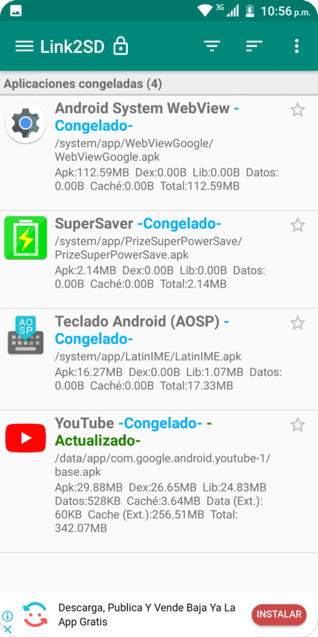

Mira con el teclado yo no tengo ningún problema pero lo que hice fue congelar el otro como te muestro en foto, ese mismo problema que tienes tu con el teclado lo tengo yo!! Pero al poner CUALQUIER OTRO LAUNCHER! sean nova etc etc después de encenderlo cuando lo dejo en reposo unos 30 minutos lo desbloqueo y se queda en negro la pantalla o con la multitarea y se ve como carga de nuevo ese LAUNCHER, aun me pasa desista le ocongele el LAUNCHER por defecto, otra cosa para resolver lo de las notificaciones solo hay que congelar purebackgraund? Un saludo :blush:
