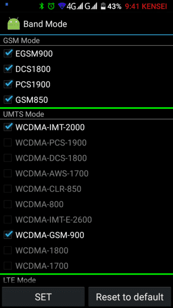

Hola me pueden ayudar compre un cleular leagoo elite 5, lo que pasa que cuando le pongo la microsim que tengo de telcel solo me lo detecta como E y no como 4G el proveedor de servicios es telcel mexico, busque para configurar el APN de redes e hice la configuracion pero me sigue detectando como E, he probado con proveedor nextel pero no me detecta la sim.
Hola @KENSEI ya he provado varios sim en mexico pero el cel no agarra el 4G ay verifique las opciones que simepre este seleccionado el 4G, lo unico que encontre esque las bandas en el celular no estan abiertas y es por eso que no agarra el 4G de ninguna compñia de mexico, me puede ayudar para abilitar las bandas por favor.
@Victormty Hola, no sé si el modelo que tenemos te permitirá hacer el cambio de bandas, si te has bajado el Apk MTK Engineering Mode entra en él y donde leas BanMode pincha y te saldrá SIM1 SIM2, entra en la SIM1 y mira que bandas te ponen a ti.
Te mando imagen de las bandas de España, las que sale en blanco y activadas son las únicas que se pueden activar o desactivar, la primera imagen el la SIM1 y la otra SIM2.
Hace poco estuve leyendo un post del problema que hay en México con la banda 4G, voy a nombrar en este post @ZolrakMX él participo en el comentario y te puede decir que móviles o marcas sólo son compatibles por ahora con el 4G ahí.
