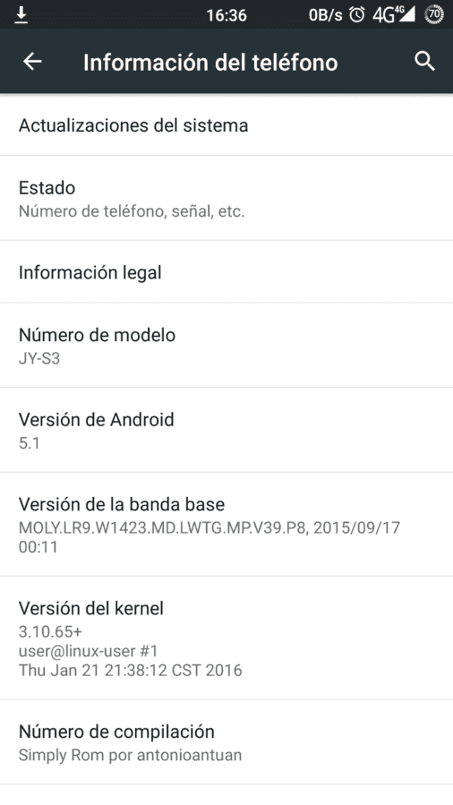

Bien!! Instalado el 5.11 en la simply....
El problema, el piuto asistente de configuracion no me deja saltar la wifi de ninguna manera, asi que mañana lo pruebo jaja
Los dos....
Los dos....

Instalar lo instala(por recovery) perfectamente,
Ya os dire si va o no...
Pero reinicia bien(no me deja saltarme la wifi, si nio ya estaba probado)

La Simply con el 5.1.1
