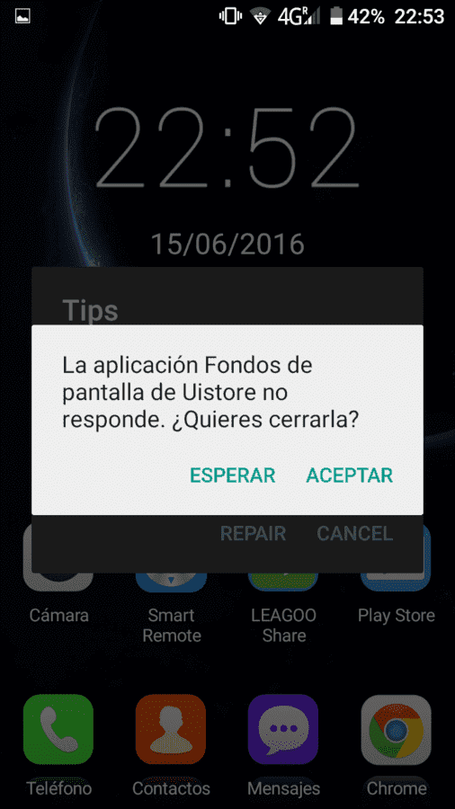

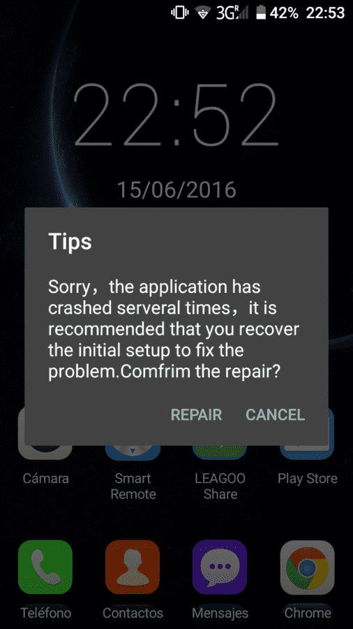

Anteayer empezó a dar error y aunque actualize sigue dando error, he puesto el Google launcher y funciona pero me gustaría arreglar el de leagoo, alguien sabe de donde lo puedo bajar?
instale varias apps de xiaomi para controlar un wifi repeater, pero no creo que sea por eso
como consejo, yo probaria primero a desinstalarlas una a una, a ver si localizas alguna que te haga saltar el error... sino, siempre puedes optar mientras sale otra OTA a usar otro launcher de estilo MIUI
mmm... otra cosa viendo el error... has probado a congelar la aplicacion uistore a ver si deja de saltarte? parece que el error lo provoque eso, y no el launcher

Ya actualize y no se arreglo y la app de Xiaomi ta estaba desinstalada
@seriote Lo mejor es Flashear el móvil con el programa FlashTool, si has instalados los drivers en el PC y has sido precavido, no te va acostar mucho el tenerlo operativo.
