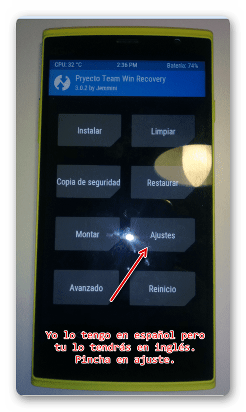

Te explico, una vez descomprimido, tienes que poner el archivo Scatter que te viene con un archivo que parece un disco y pone Recovery.
Te mando una imagen de los archivos del recovery una vez descomprimido.

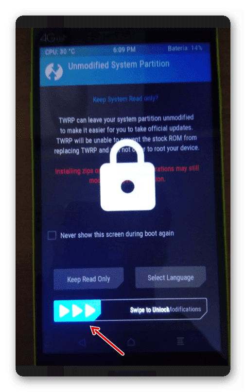

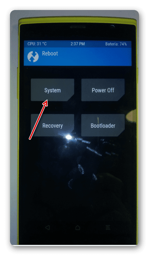

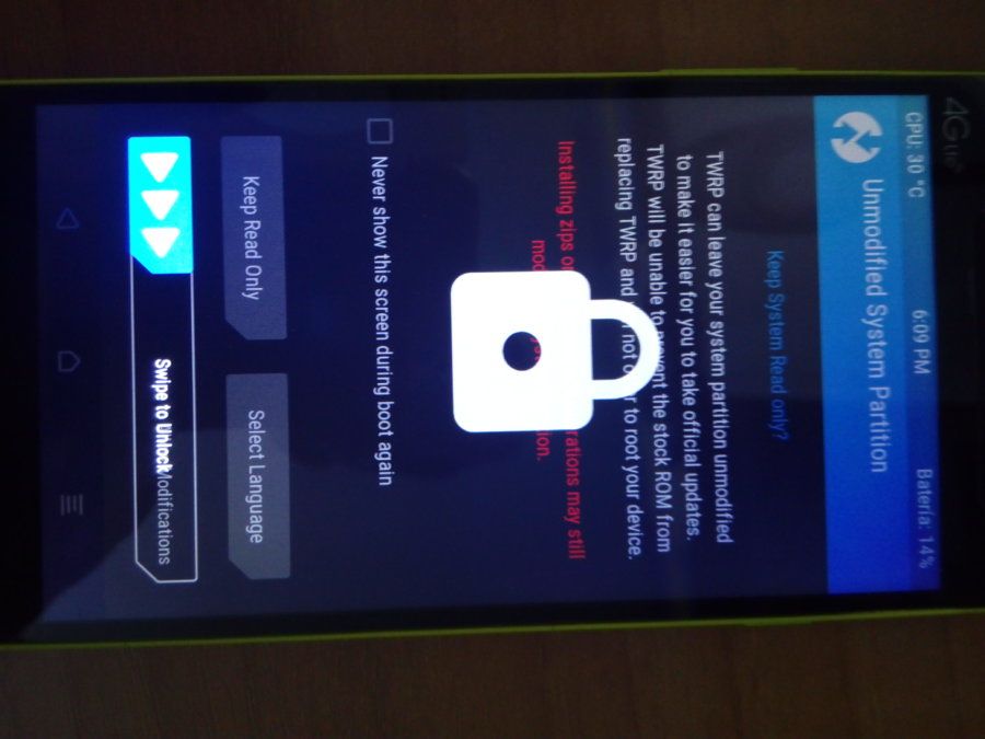

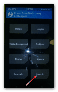

Si has deslizado lo de la cerradura lo que te esta haciendo es optimizar todas las aplicaciones, y cuando encienda tendrás la aplicación SuperSu instalada, eso quiere decir que eres Root, si la ves me dices, y ya tienes las dos cosas instaladas, el Recovery y SuperSu.
Me dices y luego de aquí te pondré el programa que tienes que instalar para que la publicidad no te salte.
