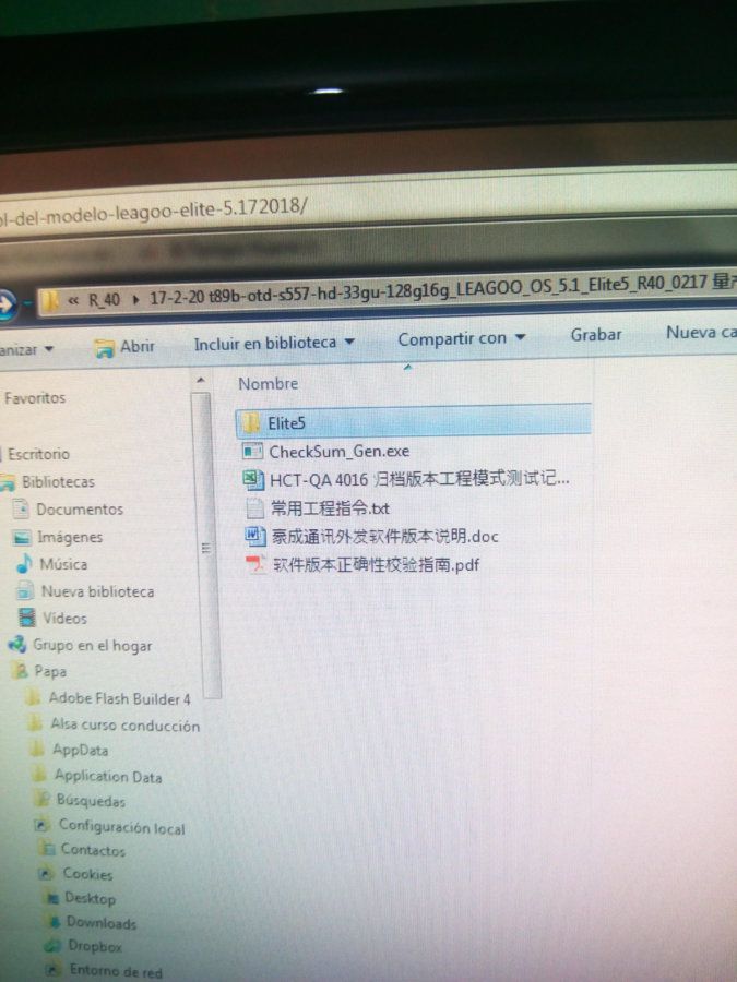

En el enlace que te puse abre donde leas os dejo cuatro Rom, ahí están la cuatro, pinchas en la que pone R_40 y la podrás bajar.
Me refiero a donde dices, una vez descomprimirlo, cortar y pegar en otro sitio. Pues me lo he bajado y lo he descomprimido.
[DOUBLEPOST=1514288232][/DOUBLEPOST]Este es el archivo descomprimido.

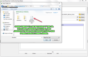

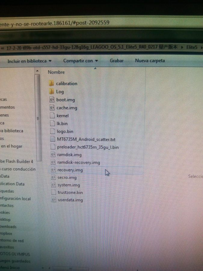

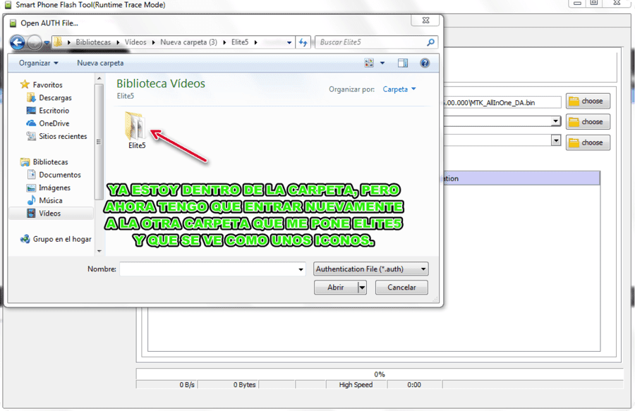

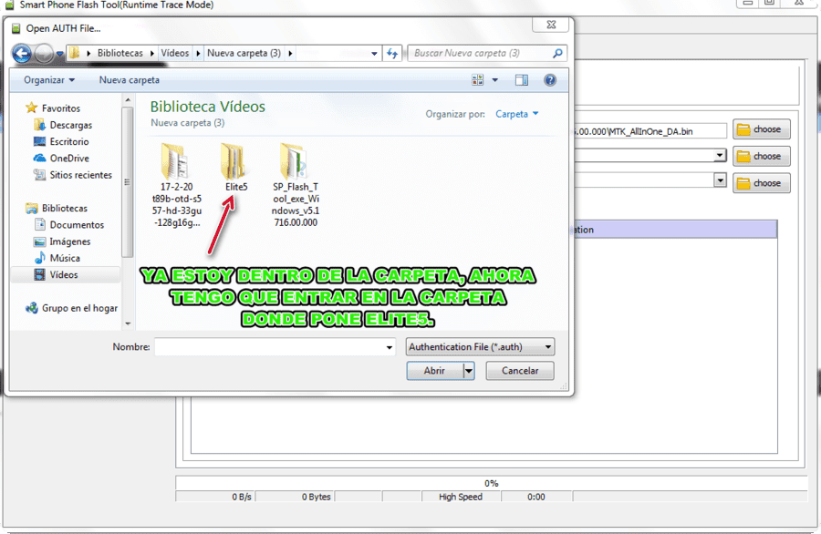

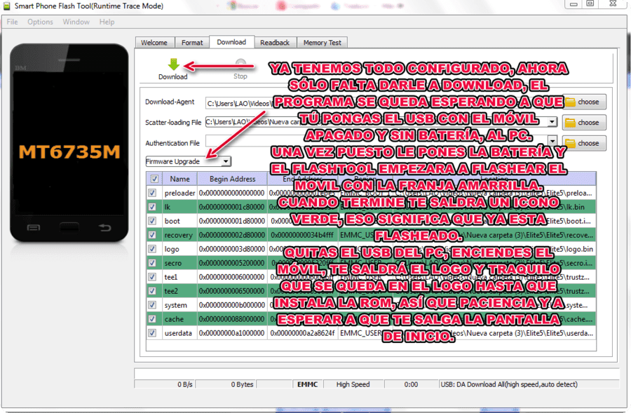

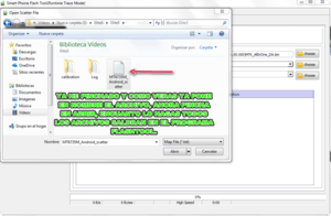

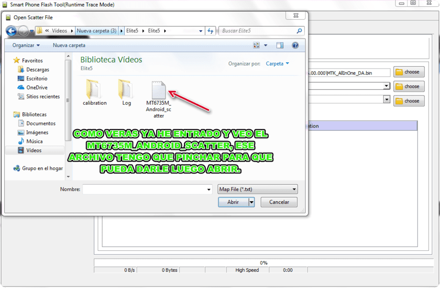

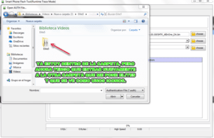

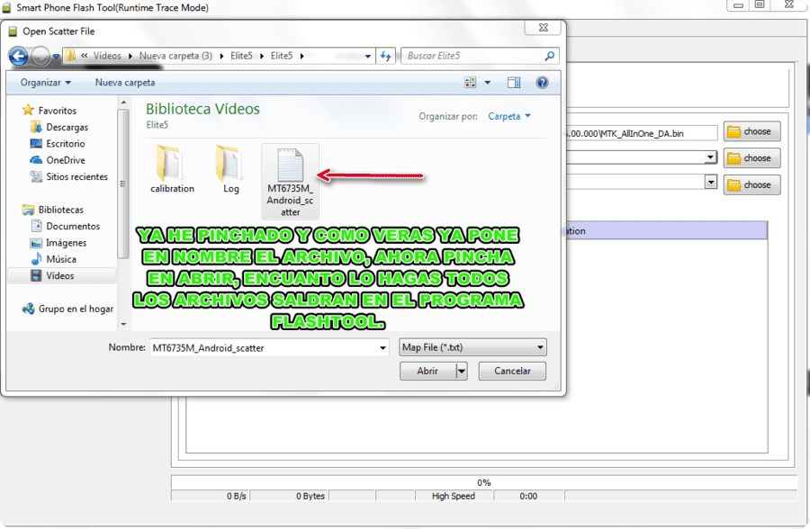

Una vez que está descomprimida entra en la carpeta que pone Elite5, y luego vuelve a entrar en la carpeta que pone nuevamente Elite5, ahí está el Scatter que tienes que poner en el flashtool vale.

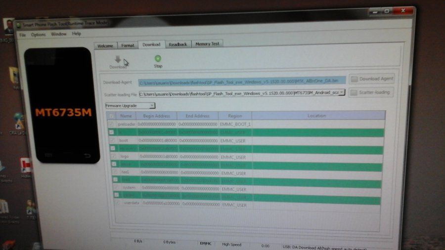

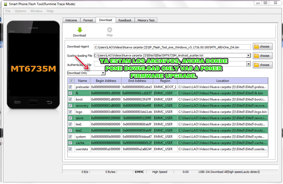

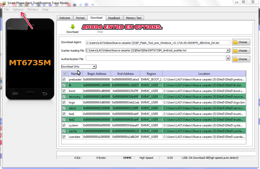

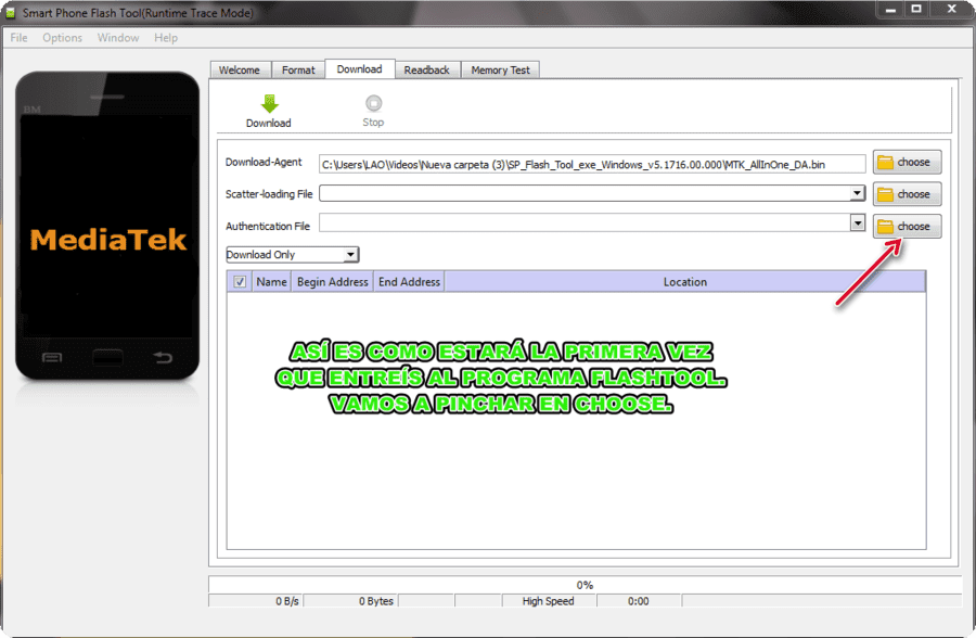

Cuando abras el flashtool y vayas a poner el choose, tienes que ir hasta donde está el Scatter, pinchar y se te pondrá en el programa flashtool todos los archivos.
Si necesitas imágenes me dices y te los pongo!!

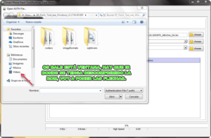

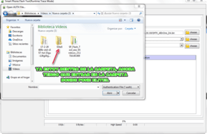

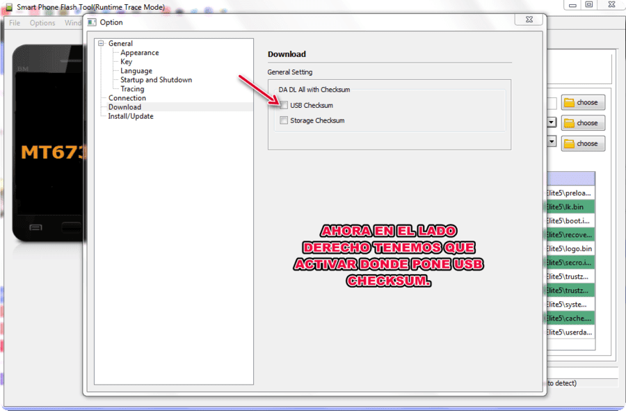

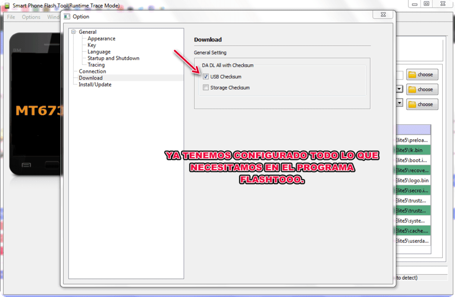

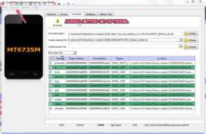

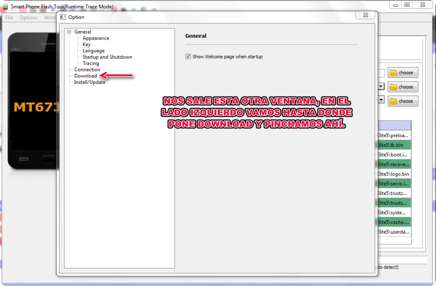

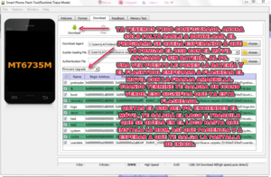

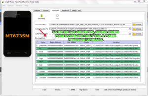

Te voy a pasar unas imágenes paso a paso para que lo hagas tú y te salga los archivos, en cuanto lo tenga te nombro y te lo pongo.
@José Luis Gañán López te paso las imágenes, cuando lo tengas puesto me dices y te pongo lo siguiente que tienes que configurar.
Ashampoo_Snap_martes, 26 de diciembre de 2017_14h09m17s_002_.png Ashampoo_Snap_martes, 26 de diciembre de 2017_14h11m22s_003_.png Ashampoo_Snap_martes, 26 de diciembre de 2017_14h15m07s_004_.png Ashampoo_Snap_martes, 26 de diciembre de 2017_14h16m20s_005_.png Ashampoo_Snap_martes, 26 de diciembre de 2017_14h17m26s_006_.png Ashampoo_Snap_martes, 26 de diciembre de 2017_14h19m55s_007_.png Ashampoo_Snap_martes, 26 de diciembre de 2017_14h22m37s_008_.png Ashampoo_Snap_martes, 26 de diciembre de 2017_14h24m14s_009_.png

[DOUBLEPOST=1514304279][/DOUBLEPOST]Donde sale la franja amarilla?

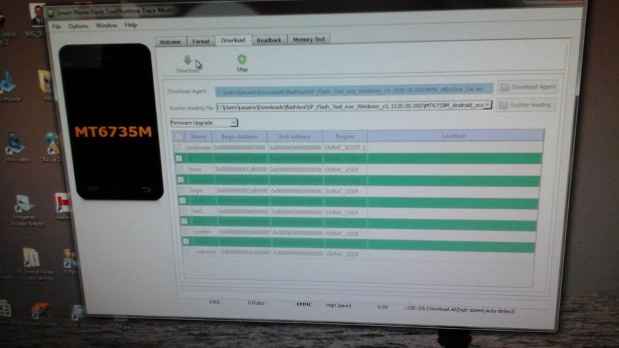

[DOUBLEPOST=1514304484][/DOUBLEPOST]No me funciona, el móvil se queda cargando y no se está falseando
[DOUBLEPOST=1514305235][/DOUBLEPOST]El móvil no se enciende
[DOUBLEPOST=1514305625][/DOUBLEPOST]Esto me pasa.

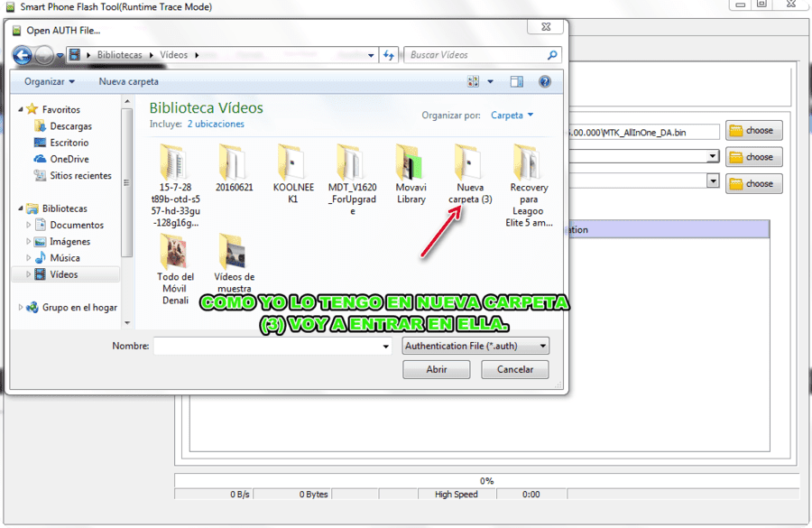

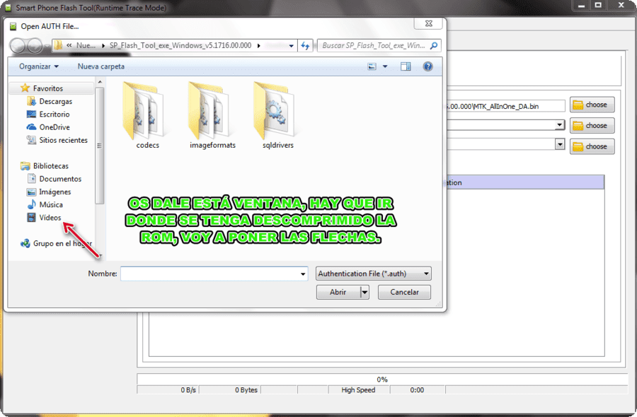

No tienes los archivos puestos, tienes que ir desde choose, como te he puesto yo paso a paso.

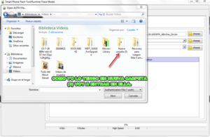

Yo tengo descomprimido la Rom en Vídeos, he puesto una carpeta nueva con el número 3 y como ves en las imágenes voy hasta ella para poder poner el Scatter.
Tú desde el choose tienes que ir a donde tú lo tengas descomprimido.
