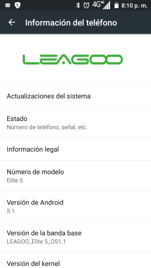

Marca y Modelo: Leagoo élite 5
Pregunta: Salta publicidad constantemente y no se rootearle.
Explicación detallada:
Tengo dos lago o élite 5, funcionan de maravilla, pero últimamente no para de salir publicidad cuando le desbloqueo. He probado antes formatearle pero dura quince días y vuelta al lo mismo. Leí que rooteandole se podían quitar aplicaciones que producen la publicidad. Pero no se cómo rootearle ni que apps quitar.

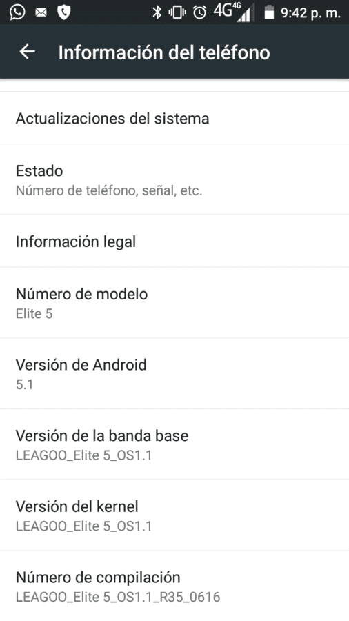

Para que todo vaya bien hay que instalar primero los drivers Preloader en el PC, también los drivers del móvil hay que instalarlos en el PC.
Te voy a pasar un enlace donde ahí tienes todas las herramientas para flashear el móvil con la Rom versión R_40 que también están ahí.
Primero antes de hacer nada, lee bien el hilo, si tienes dudas antes de lanzarte pregunta, sobre todo en las opciones que bien en el programa flashtool-
RECOPILACIÓN - Rom, Preloader, Driver Móvil, FlashTool del modelo Leagoo Elite 5
@José Luis Gañán López En el móvil tienes que tener activado orígenes desconocidos, en opciones de desarrollo activar el usb, depuración usb, y verificar aplicaciones usb.
Cuando tengas la nueva Rom, te pasare para que puedas flashear el Recovery TWRP, ser Root y poner un programa para que no salten los anuncios, que ahora nos bombardean, no sólo en este modelo, si no en todos...
