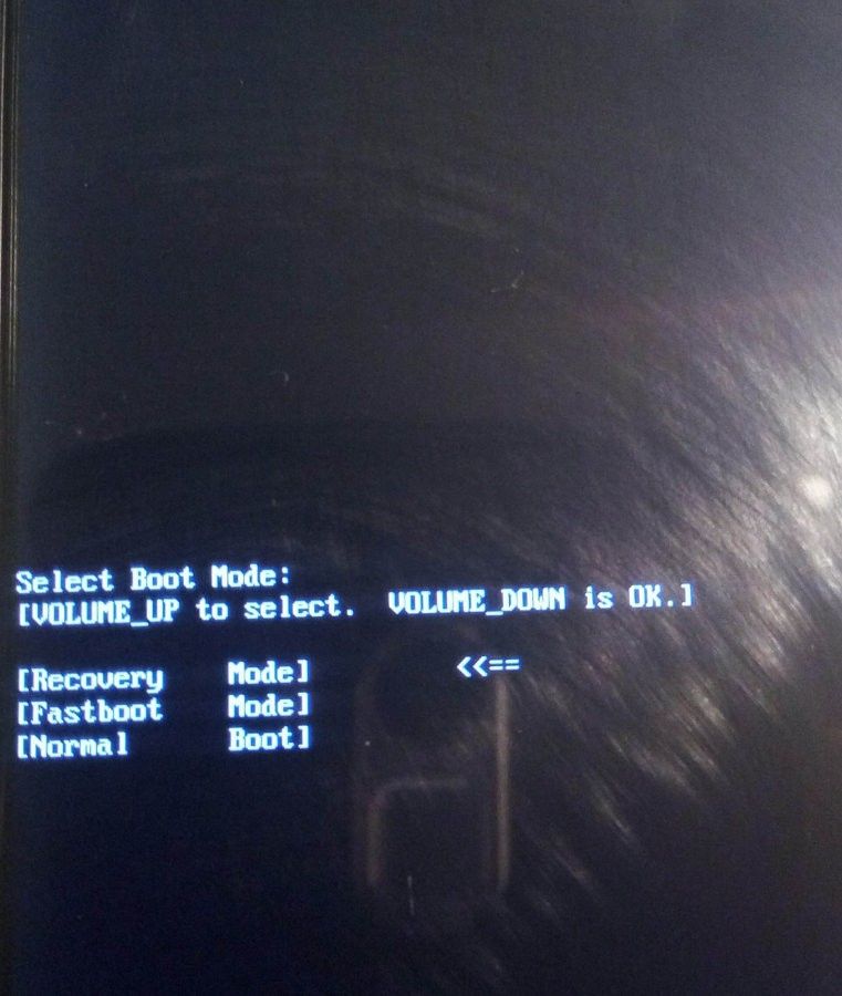

  • Entrar en recovery: Pulsamos volumen + y sin soltar pulsamos power, hasta que sale una pantalla con tres opciones.
  • Con volumen +, nos moveríamos entre las tres opciones. Vamos hasta recovery y con volumen - aceptamos. Saldra el Logo y al rato nos aparecerá la primera ventana del recovery.

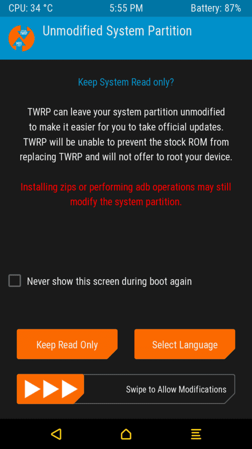

  • La primera ventana es la siguiente:
  • Tenemos que deslizar la barra inferior lo primero para que el recovery modifique la partición y pueda funcionar de forma correcta.

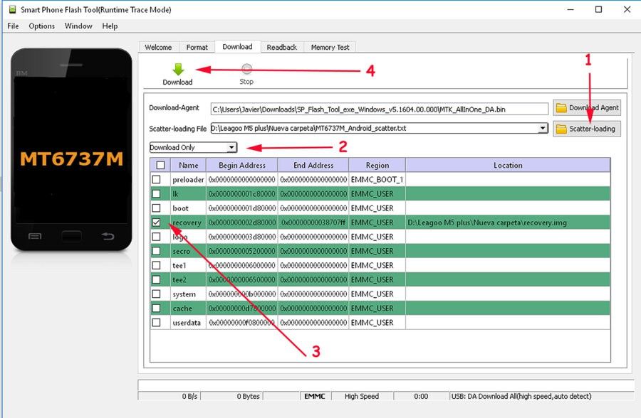

Instalación por Flashtools
Otro método de instalación es Flashtools. Os dejo un archivo con todo lo necesario. El archivo contiene también Supersu, por si quereis hacer root el dispositivo.
El supersu se instala por medio de recovery.
Descarga de archivos
Revealed content
Revealed content
  • Os dejo un par de tutoriales para instalar los driver necesarios para Flashtools y una guía para el uso de flashtools:
TUTORIAL - Como instalar Drivers de MTK en windows 8/8.1 y 10
TUTORIAL - Como usar las flashtools
  • Ejecutáis el Flashtools
  • Paso 1: Seleccionáis el archivo Scatter.txt que encontrareis el archivo descargado
  • Paso 2: Seleccionáis "Download only"
  • Paso 3: Observáis que aparece marcado "Recovery"
  • Paso 4: Pulsáis sobre "Download"
  • Seguidamente conectáis el terminal al PC sin batería
  • Cuando termine, desconectas del PC, insertas la batería e inicias en modo recovery.
  • Lo haces del mismo modo que se explica en la instalación por ADB.

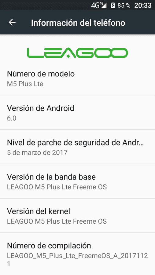

Es un TWRP versión 3.0.2-7 y se ha realizado con los archivos de la Rom stock del 16/01/2017 que tenéis disponible en el foro.
Mi consejo es que tengáis actualizada la rom a esta versión.
La ROM original de fabrica que tiene mi móvil, creo que es posterior (más nueva que la del 16/01/2017).
Favor confirmarme si me sirve este tuto con los datos que comparto.
Saludos y gracias :blush:
avecilla
avecilla
Saludos y gracias :smile:
Tendrás que probarlo.
