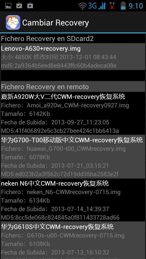

Ánimo! Que no es muy complicado. Es cierto que hay cosas en chino, aunque a mi también me salía algo en castellano. Fíjate en las foto en mi caso:
También he encontrado este resumen para otro Lenovo...
Fíjate en como actualizar recovery:

Acabo de actualizar el recovery y estoy realizando un backup, gracias emepe. Próximo paso actualizar el firmware. Veo más fácil usar el de los rusos, porque entiendo que el oficial no lo podré actualizar desde el recovery, no parece que lleve el mismo formato. ¿Qué opinais?

entonces entiendo que una vez que tenga instalado el Mobileuncle y copiado el Lenovo-A630+recovery.img a la sd solo tengo que entrar en cambiar recovery y pulsar sobre Lenovo-A630+recovery.img y aceptar y ya me cambia el recovery por el otro que es mas completo ¿ no ?
¿ nada mas que hacer ?

Si he hecho lo que dices.

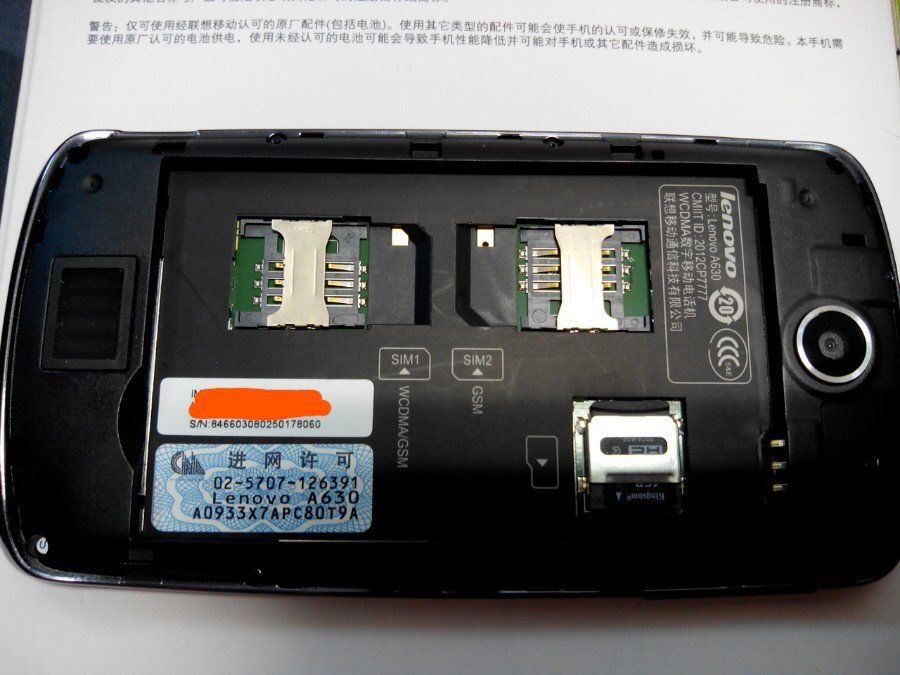

Lo único que puedo hacer es subiros mañana la que venía en mi móvil.
No creo que sea nada de HW.
Este es el aspecto del interior del mío.
@emepe Mi teléfono es idéntico al tuyo.
