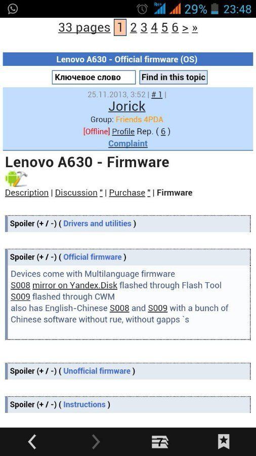

La mía, lo que pone en Build_number es la Lenovo A630_S008_130111, pero yo ni el ruso ni el chino. Con otro teléfono que tuve, le cambié varias veces el firmware, pero había mucha información, con este no lo veo nada claro.

Yo tengo la A630_S008_130111 ( 4.0.4 )
aun estoy cacharreando con el movil.... esto huele a FAKE
He leído por encima la info de la 4.4 kitkat para el a630 y me parece muy extraño...
Si buscáis en XDA, al menos yo, no hay referencias a esa Info.
Os recomiendo actualizar a la S009 de mediados de este año.
Podeis bajarla de:
http://4pda.ru/forum/index.php?showtopic=520757
Utilizar el traductor de Google.
