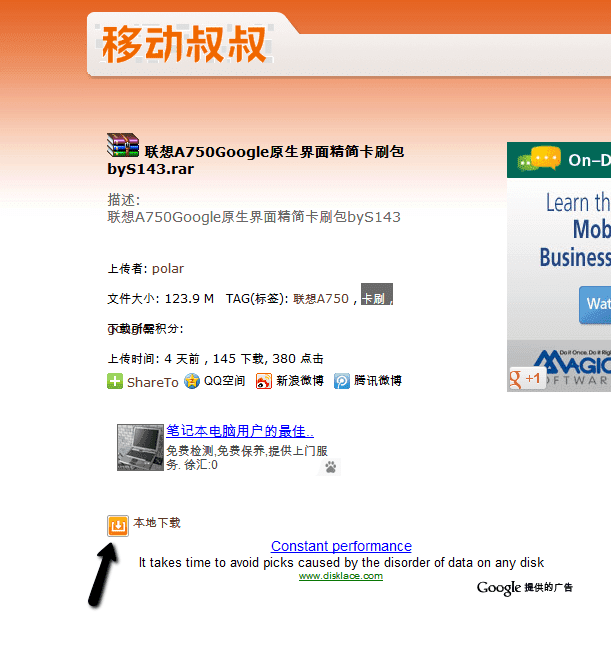

Me he bajado esto de mobileuncle.com
No sé muy bien, pero creo que es el recovery, el Flash Tool (servirá para todos los MTK6575?), los drivers, y el root (para flashearlo con Flash Tool :S).
EDITO: creo que ya lo habíais probado..
Lenovo A750:
http://disk.mobileuncle.com/viewfile.php?file_id=269
联想a750移动叔叔中文recovery触屏版v2.0.1.zip: (4,2MB)
http://www.adrive.com/public/Hftrcr.html
A750root中文touch版Recovery卡刷菜鸟包-一旦拥有别无所求.zip (14,7MB)
http://www.adrive.com/public/vpB77W.html

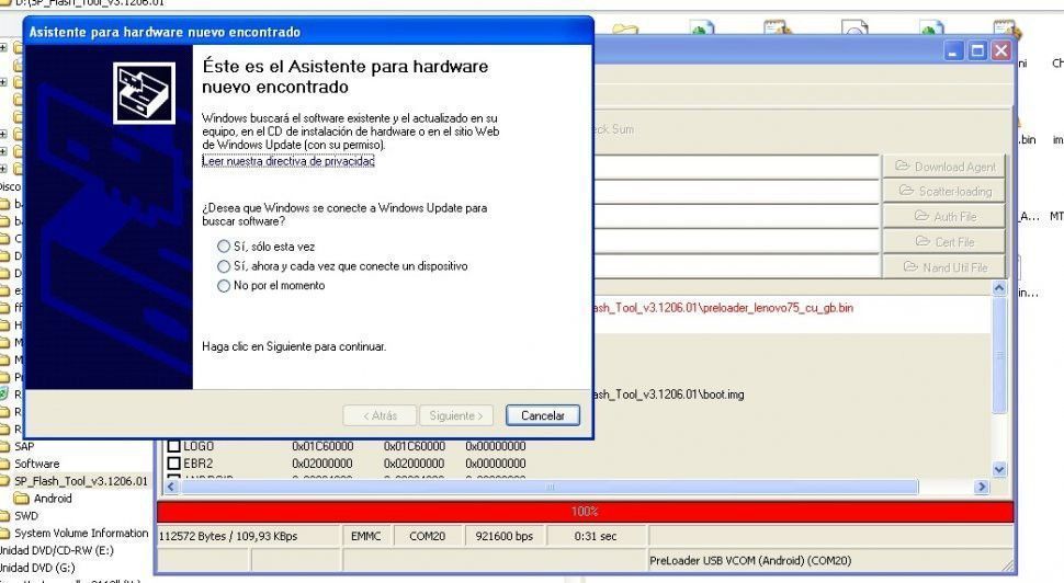

Hola chicos. No consigo hacerme con el flash tool. Hace la primera fase del flasheo pero luego me salta el nuevo dispositivo usb. Estoy intentando rootearlo mediante el boot de mobileuncle. He isntalado los drivers vcom con lo de de la batería pero luego me salta este mensaje en medio del proceso. Alguién podría ayudarme?

Debes instalarlo con el recovery que pone @pauete mas atrás.
Primero el recovery con el flashtool y luego la ROM mediante recovery.

Te esta pidiendo el driver has probado a instalar el driver apretando el botón de la cámara??
Para instalar con el preloader necesitas poner un preloader.img en la carpeta del boot para que se active la casilla, sino tienes bajada ninguna ROM completa me lo comentas y te subo solo el preloader.img
Aunque me parece raro lo que te pasa ya que te reconoce el puerto.

Ya, pero ese recovery como lo meto, no incluye un txt para usar el flash tool. Tal vez puedo coger cualquier otro txt para el flash tool y indicarle solo recovery y adelante?
Un saludo
PD. la rom en question que le he metido y todas las que encontremos en mobiluncle son en chino y si te las apañas llegas a idioma y puedes meterlas en ingles, pero para español habria que recurrir al programa morelocale2 y esperar que funcione, por eso me interesa meter la rom con google
