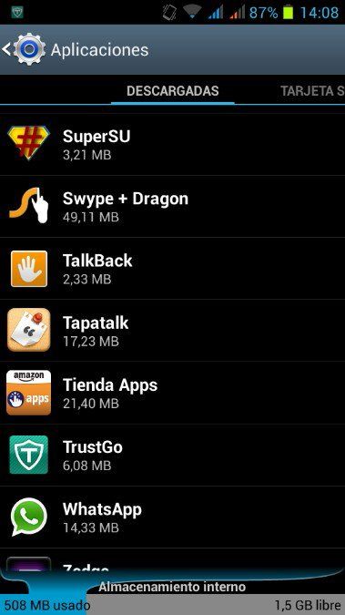

Les pongo unas capturas de pantalla de las frecuencias, antes y después del cambio.
