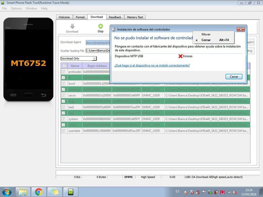

@FeyoMx he seguido los pasos de instalar drivers sin movil conectado, luego conecto estando apagado, me quiere instalar el MTP USB, pero da error, intento instalar los drivers de mtk pero me da error, aun asi abro flashtools, sigo los pasos que me indica en el foro, pero no hace nada, digo que no me lo reconoce el movil por que no sale el recuadro blanco con datos abajo a la izquierda como veo en videos.

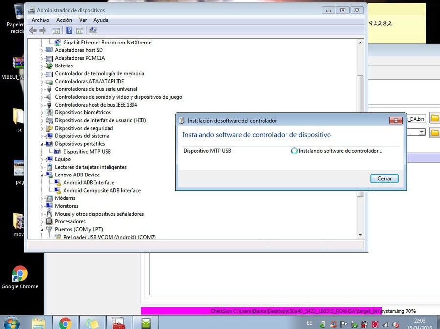

Estoy ahora con otro pc win7, pero este pc lo formateo de vez en cuando...he seguido otra vez los pasos pero nada, me intenta instalar MTP usb pero me da error, instalo manual pero me dice que esta instalado.
Si te dice que esta instalado intenta hacer el proceso de flasheo, con esto me refiero a que des al botón download y conectes el limón apagado para que inicie el proceso.

CAda vez que conecto el movil al pc intenta instalar de nuevo y siempre da error

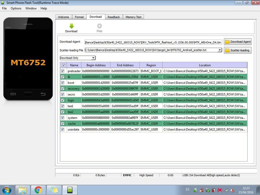

Flashtools sigue sin hacer nada
Es que lo conectas antes compañera, en la imagen se ve que atrás el flashtools apenas esta cargando en firmware, deja que termine y que parezca que solo espera que se conecte el limon.

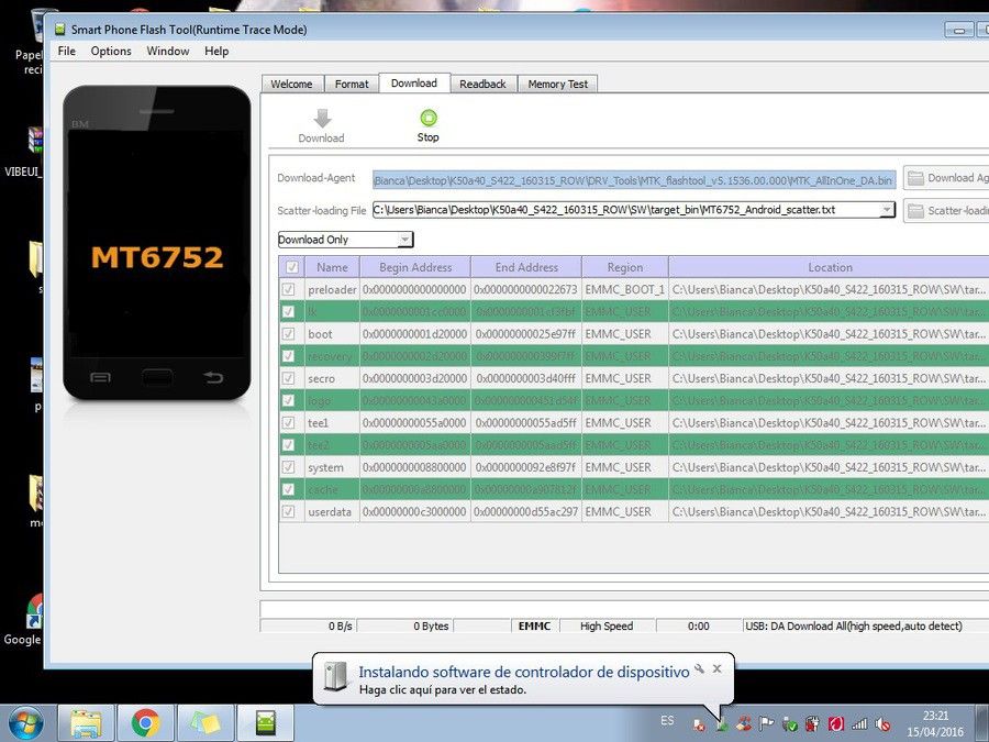

hago lo que me dices y pasa lo mismo
imagen
Me he bajado los archivos que hay en foro e instalo. pero no funciona.

En esa imagen se ve que no has dado al botón download solo después de darle debes conectar el limón
