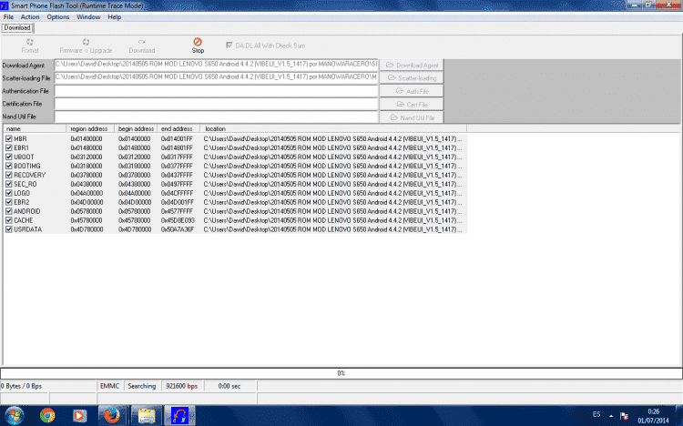

jolin.....
me he bajado las dos versiones.
intento instalar la primera con flashboot
quito la bateria, conecto el tlf y tras dar al archivo de scatter y marcar la opcion de DA DL... pulso en firmware->upgrade y se queda asi....
madre mia estoy por matar al maldito telefono!!!
no hace nada mas
acabo de bajarmelos de androidxda
http://androidxda.com/download-lenovo-usb-drivers
los he instalado lanzandolos como administrador y supuestamente todo ok
pero cuando lanzo el flash tool y le doy a firmware upgrade, luego conecto el telefono
el ordenador lo reconoce y escucho el sonido de windows como que lo ha reconocido, pero al momento escucho el sonido como que se ha desconectado.
resultado: no hace nada
incluso he instalado pc suite ( a huevo) xk staba en chino.... jajaja
pero nada
joder me estoy volviendo loco!!
aparte de los que he dicho de android xda he instalado esto tambien y nada

Para poder flashear la ROM debes instalar los drivers del PreLoader, que si se me permite pondre el enlace de MEGA con ellos.
1.- Debes ir a Administrador de dispositivos, tener abierta la pestaña de 'Otros dispositivos' y la de 'Puertos'.
2.- Conectar el movil sin bateria al PC y estar atento porque durante unos segundos te aparecerá algo como: 'MTK Preloader 65xx'.
3.- Deberás hacer click y a Actualizar software del controlador... y buscar la carpeta donde hayas guardado los drivers y se instalaran.
4.- Una vez hecho podras seguir los pasos normales y flashear la ROM

no he mirado lo de los enlaces de mega, pero he hecho lo que me decias y una vez he ido al administrador de dispositivos, lo he hecho ha dicho que todo ok
he quitao y vuelto a poner el movil y meha dicho que estaba buscando en windows update, asique le he dicho que omita ese paso.
he lanzado el flash boot y ahora esta corriendo la barra amarilla
yo espero que funcione, ya os contare
muuuuuuchaas gracias a todos. si lo consigo os comento[DOUBLEPOST=1404214402][/DOUBLEPOST]funciona!!!!!!!!!!!!!!!!!!!!!!!!!!!!!!!!!!!!!!!!!!!!!!!!!!!!!!!!!!!
aleluya!!! no os podeis ni imaginar lo contento que estoy... madre mia...
mil gracias de verdad
