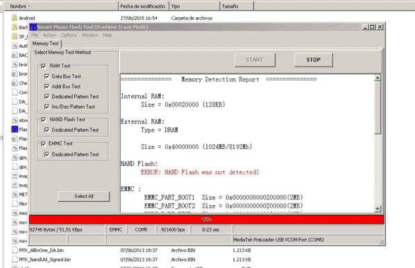

Pues como dice el título, tengo el S650 de mi hija que parece que ha muerto
Ayer empezó a apagarse, lo encendías y vuelta a apagarse antes de terminar de arrancar.
Pensé que era la batería, qu ese había estropeado, pero he probado con otra parecida, y pasa igual.
Probé a flashearle con Flash Tools una rom enterita, y nada
El PC lo reconoce y flashea sin problemas, pero el terminal no arranca.
Así que por consejo de @Breakk le pasé un test con Flash Tools y me da esto:
A ver si me decís si está muerto total, o se puede recuperar
