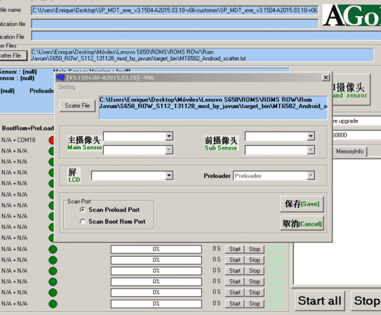

Dejalo por defecto y prueba... De todos modos, que opciones salen?
Enviado desde mi M52_Red_Note mediante Tapatalk
Ninguna, sale esto
