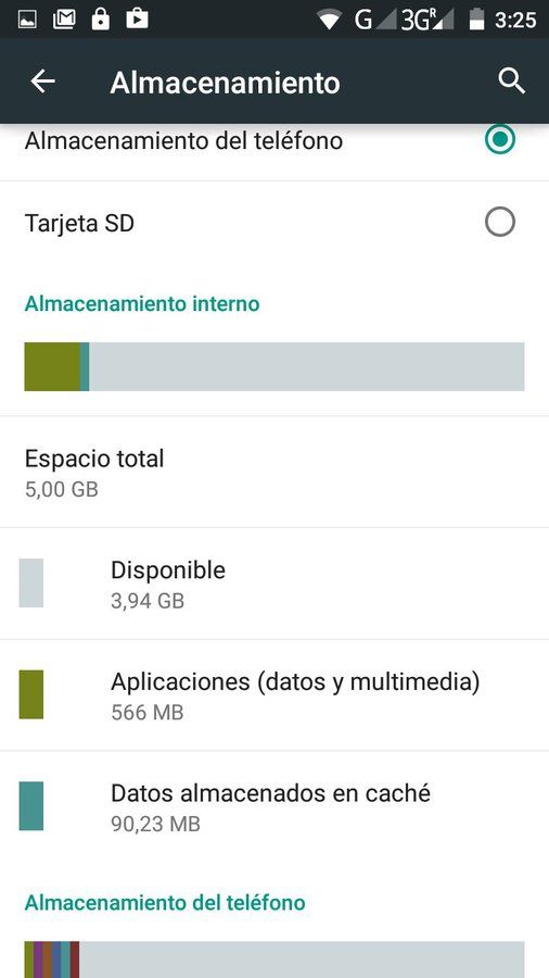

Ultima ROM oficial (a día 02/05/2015) con permisos ROOT y y posibilidad de elegir almacenamiento de 2, 4 o 5 GB
Fuente donde la podeis descargar (ojo que está en ruso el foro) :
http://4pda.ru/forum/index.php?showtopic=652546&st=920#entry39839040

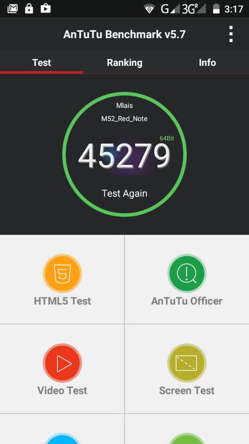

prueba Antutu v5.7
Y detalle del almacenamiento

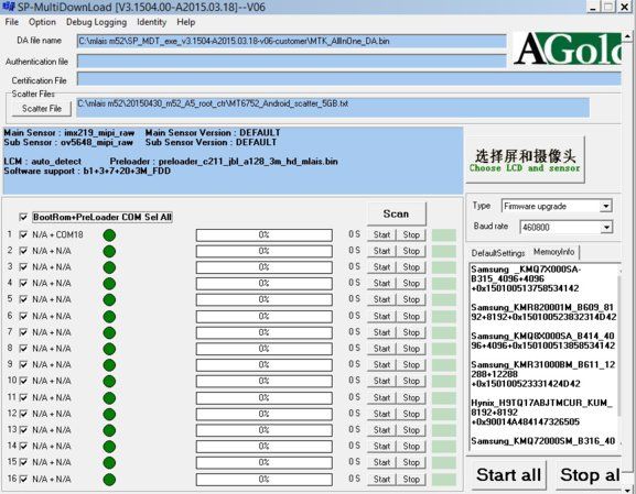

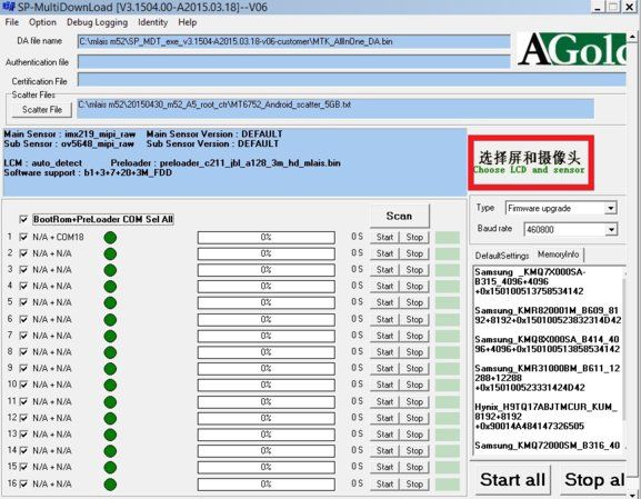

en Scatter file, elige uno de los Scatter que viene con la ROM dependiendo del almacenamiento, por ejemplo, yo tengo puesto el MT6752_Android_scatter_5GB.txt porque quiero un almacenamiento de 5GB

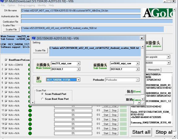

pinchas en Choose LCD and sensor
y lo dejas como en la imagen

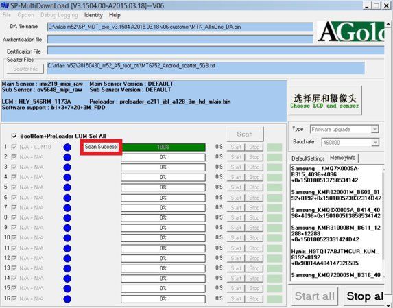

pinchas en BootRom + PreLoader COM Set all, a continuación le das a Scan, y A CONTINUACION conectas el movil al pc por USB SIN la bateria
esperas que te salga asi:

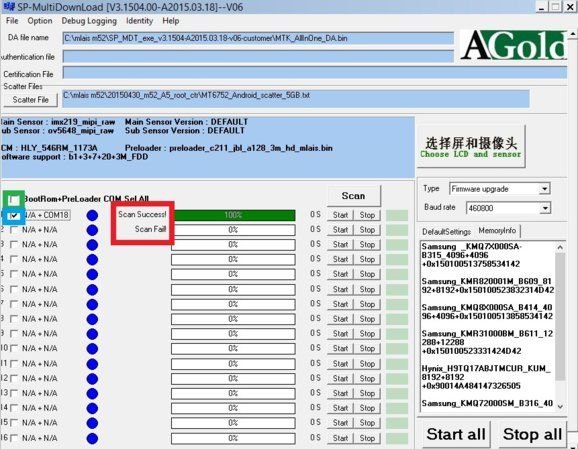

a continuación, desconectas el telefono del PC y DESPUES pinchas en Stop All, tiene que salirte asi:
a continuación, vuelves a pinchar en BootRom para que se deseleccione todo (verde) marcas la primera casilla (azul) y le das a Start de la derecha de la barra verde
a continuacion vielves a conectar el teléfono sin bateria, y esperas a que la primera barra se complete al 100%, y ya lo tendras

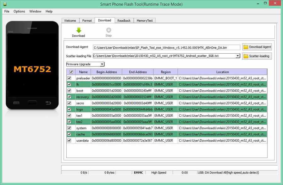

también podemos instalarlo por Flashtool, como dice @Ranger
Si no quereis complicaros yo lo he flasheado con las flashtool v5.1452.00.000, sin ningun problema y sin perder imeis, con la opcion firmware upgrade.
Esa version de flashtool esta en needrom http://www.needrom.com/download/mlais-m52/
