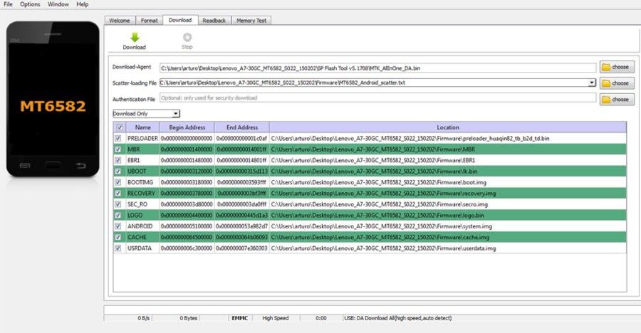

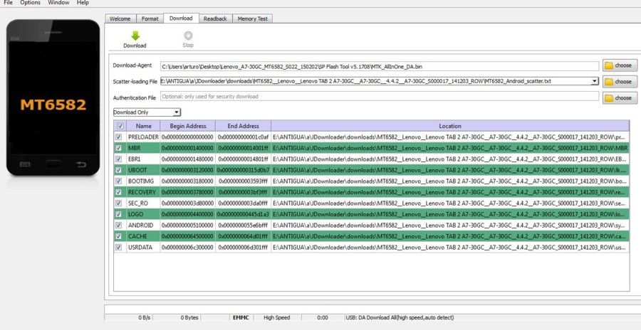

Justamente son los dos que había bajado para la operación. El primero lo bajé y venía con el Flashtool, drivers y firmware. El segundo fue más difícil de encontrar en una página llamada 13freakblogspot y no venía con el flashtool, solo es el scatter. No se si el segundo archivo debería ponerlo en la misma carpeta del Flashtool para que funcione, pero hasta ahora ninguno de los dos me ha solucionado.
  1. Lenovo_A7-30GC_MT6582_S022_150202
  2. MT6582__Lenovo__Lenovo TAB 2 A7-30GC__A7-30GC__4.4.2__A7-30GC_S000017_141203_ROW
[DOUBLEPOST=1509143405][/DOUBLEPOST]Probé los dos archivos y eso me salió.

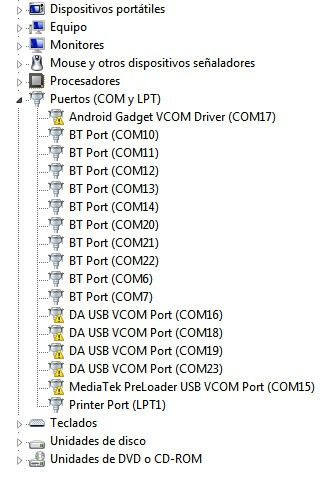

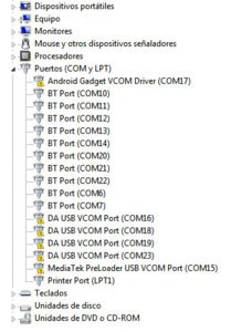

De paso esto me sale en el Administrador de Dispositivos
No te reconoce los drivers ni Preloader ni de la Tablet, muchas veces es el mayor quebradero de cabeza. Pon en un momento el USB con la Tablet en algún USB de atrás de la torre. Si sigue dando el mismo resultado haz lo siguiente, desístala todos los drivers desde programas y características, reinicia el PC y vuelve a instalar primero uno y luego el otro, cuando pongas el USB con la Tablet hazlo en alguno de la parte de atrás de la torre, suelen pillar mejor el Preloader.

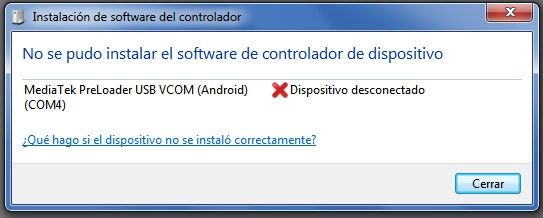

Cuando conecto la tablet sale que quiere instalar los controladores y después me sale esto
Conectando por atrás de la torre me sale los mismos triángulos amarillos. Desinstalaré y volveré a instalar los drivers.
