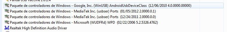

He desinstalado los controladores de Mediatek. Me quedan estos
¿Los desinstalo también?

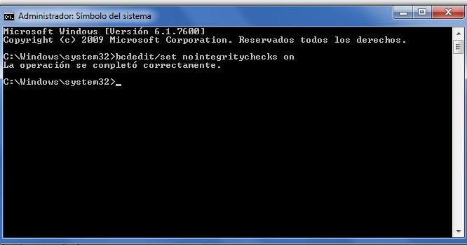

Desactiva así
Ve a Inicio, haz clic en Ejecutar y escribe el siguiente comando:
bcdedit /setnointegritychecks ON
. Reinicia el PC e instala el controlador no firmado.

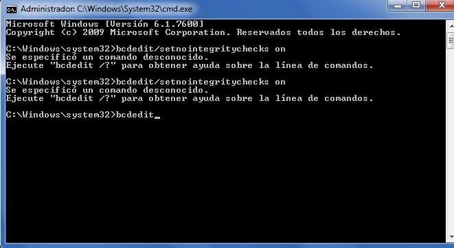

Gracias por el video. Creo que va mejorando. Hice los pasos del video y solo me funcionó ir a Accesorios y Símbolo del sistema (como Admin) y me salió esto:

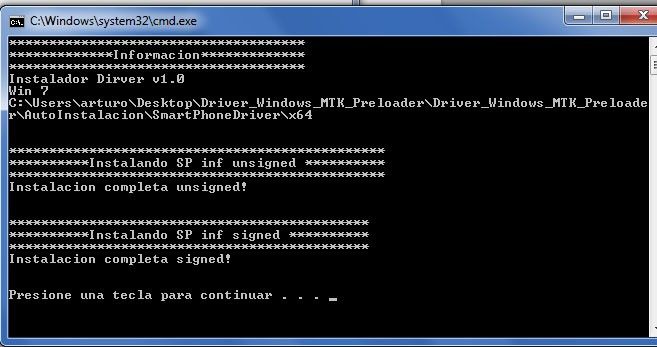

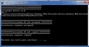

Luego reinicié. Después he instalado el Driver_Windows_MTK_Preloader en Autoinstalación. El cuadro rojo de advertencia solo me salió 1 vez y no 4. ¿Estará correcto? Me salió esto:
Y en panel de control:
¿Ahora tengo que volver a activar el bcdedit en on y volver a reiniciar para instalar el PDAnet?

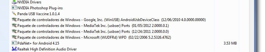

En programas y características sale esto después de instalar Pdanet:

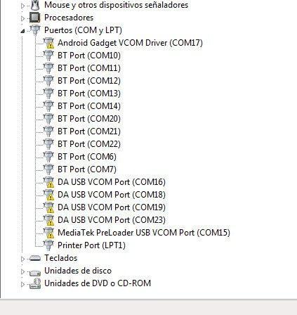

Y en el admin de dispositivos:
Sigue sin reconocerte los drivers !! Entra en la página oficial de Lenovo a ver si puedes bajar los drivers desde ahí o intenta con los drivers que tienes cuando bajaste la Rom Stock.
