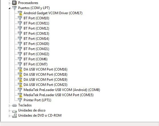

Conecté la tablet a la pc y automáticamente salió un mensaje en la barra de tareas al costado del reloj diciendo que se estaba instalando el controlador. Luego salió un mensaje diciendo que se instaló y que debía reiniciar. Lo hice. Después volví a probar el SP flashtool con el archivo MT6582 Lenovo Lenovo TAB 2 A7-30GC A7-30GC 4 4 2 A7-30GC S000017 141203 ROW que bajé de Mediafire y mientras hacía el proceso el Admin de dispositivos mostró esto:
Lenovo Tab 2 A7-30gc no prende después de flashing con SP flash tool 304210-2b3f0a6ada234db0dafd41249ba32d8d.jpg
Sp flashtool terminó el proceso. Aún no enciende la tablet.

Tengo conectado con usb a la torre: 1 impresora, 1 mouse inalámbrico, 1 extensión usb(lo usé para extender el cable de la tablet). Pero ahora estoy conectando la tablet directamente a la torre. La imagen de mi post anterior muestra 2 mediatek preloader, la captura la hice con la tablet conectada mientras sp flashtool hacía el proceso.

Impresora, mouse inalámbrico no implica nada a la hora de instalar los drivers sea para móvil o Tablet, es muy raro que en el Windows 7 de problemas la instalación de drivers, donde más problemas da es en el 8 o 10.
