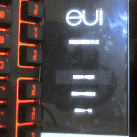

me descargue de otro tutorial el "smart phone flash tool" con el que me salto el "brik" y vuelvo a tener recovery... pero claro aquí el móvil ya no tiene ninguna rom por lo que solo inicia el recovery... en chino...
se la e intentado cambiar con todas y cada una de las recoverys que e visto... y cuando se las pongo el teléfono se vuelve a quedar bloqueado "brikeado" o como se diga...

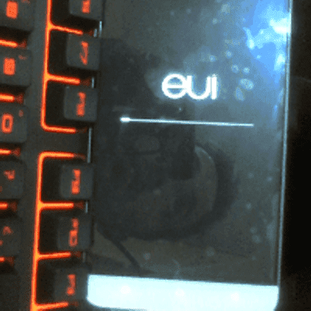

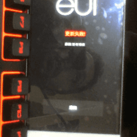

y me sale un menú como de letv y una barra rellenándose pero casi a los 10 seg da error
y se detiene, no se que error por que esta en chino...

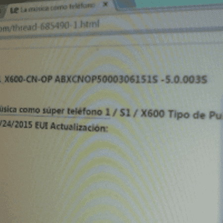

vale esto es lo que acabo de hacer...

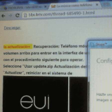

Mi instantánea 6.png encontré la rom
Mi instantánea 5.png me la descargo

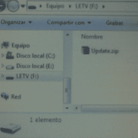

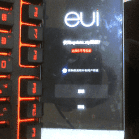

Mi instantánea 8.png la pongo en el movil como update, y cuando la quiero montar ZAS ERROR
Mi instantánea 1.png Mi instantánea 2.png Mi instantánea 3.png Mi instantánea 4.png
y me pasa asi con todas las rom...
hombre no se pero eso parece una rom normal, las fastboot se instalan desde el pc hasta donde yo se
por ejemplo en mi jiayu g4 se usa un programa llamado sp tools si no recuerdo mal y con el móvil apagado y si batería se conecta al pc y con el programa se instala la rom, imagino q en el letv será algo similar
