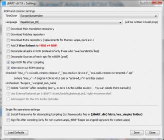

No te esta decompilando las apk, de ahi que no añada los idiomas:
[24.07.2013 17:04:40] I: ******** Decompiling files started ********
[24.07.2013 17:04:40] I: ******** All files successfully decompiled ********
</http:></[email protected]>
¿Alguna idea de qué puede estar pasando entonces?
¿Haces la traduccion online o en local?
Es que tampoco veo referencia a ello en el log, de ninguna manera.
Abre el jBART, entra en SETTINGS y pon una captura veo si tienes todo como yo :wink:
Lo he intentado de las 2 maneras (local y online) con el mismo resultado.
Las capturas:
Las capturas:
En la primera captura, solamente tienes que elegir un repositorio, no se si tienes los dos señalados para que veamos que aparecen o porque lo haces mal.
En la segunda, SETTINGS, tienes que marcar la primera casilla: DOWNLOAD MAIN TRANSLATION REPOSITORY
Asi es como lo tengo yo y funciona :up:
