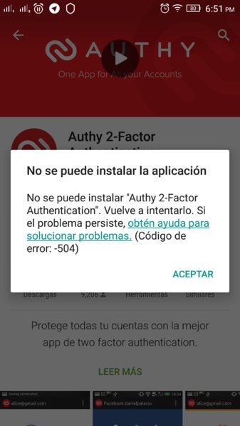

Para el authy no me ha servido esa solución...

Es que la aplicación Authy no es una aplicación preinstalada en la rom que yo sepa y desde luego no es de ese tipo. Por tanto es otro problema distinto. Has probado a desinstalar la aplicación y a instalarla otra vez en su última versión de cero? (en vez de actualizar). Si tienes datos de configuración, le haces un backup con Titanium Backup y recuperas sólo los datos si te funciona así.
En caso de que no te vaya, qué fallo te da al intentar instalarlo?
De ninguna manera no lo he conseguido siempre me da error etc...

He probado a instalar la aplicación Authy (yo no la uso) y efectivamente falla con ese error. Está claro que hay algún problema de compatibilidad o algo extraño con ella. Se supone que ese error hay gente que lo soluciona borrando la caché de Google Play Store, pero vamos que en este caso no me da que vayan los tiros por ahí...
