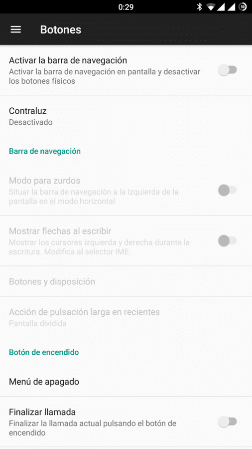

Buanas noches,la acabo de instalar y me han aparecido abajo las teclas virtuales de atrás home...y no se como se quitan. Alguien sabe ? Gracias

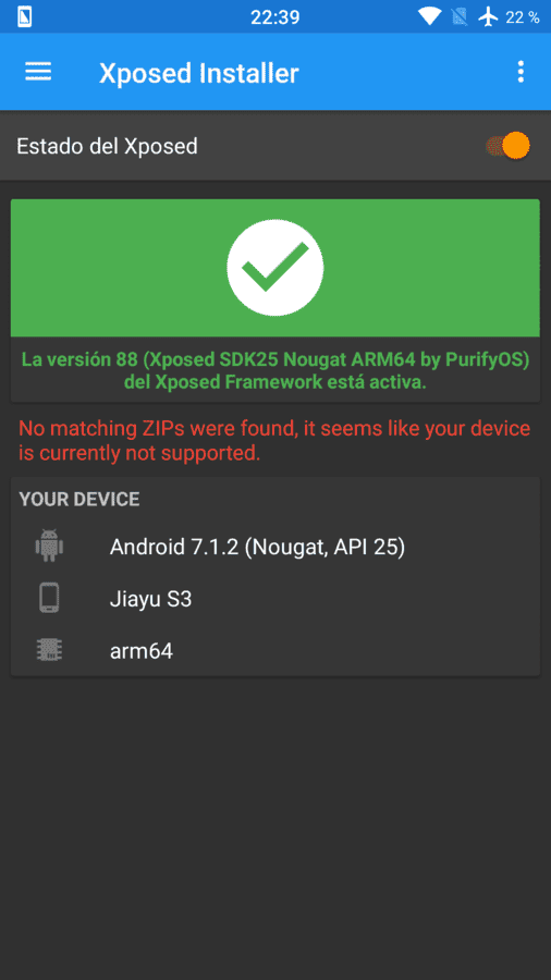

Sabían que ha hay xposed para Android 7.1.1? funciona bien, lo estoy revisando y todo perfecto, lo estoy probando en esta última versión 9
