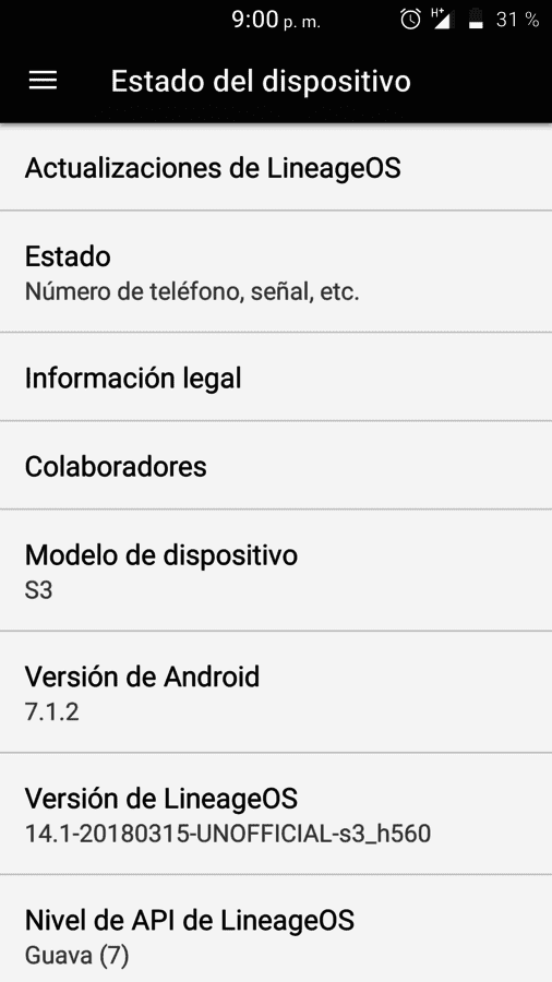

Hola @SIgNIFER espero me tengas paciencia, no consigo el modo ingeniero para hacer el cambio de bandas, esta es la ROM que traigo instalada, si me puedes ayudar, de verdad necesito pasar el teléfono a 4G, gracias por tu paciencia.
Funciona eso seguro. Yo las he cambiado, como en todas otras roms que lo podía hacer porque tenia modo ingeniero implementado.
Lo que no entiendo es lo que quieres decir con que necesitas pasar el móvil a 4G. La adaptación de bandas que hacemos sirve para deactivar bandas que no usamos en la zona en la que estamos. Eso impide que busque bandas que no usamos, Así obtenemos un supuesto ahorro de batería y mayor rapidez al coger cobertura.
Ponerlo en 4G no necesita adaptar ninguna banda. Solo hay que poner en los ajustes que utilice preferentemente 4G al usar los datos
Para eso vamos a los ajustes Tarjetas SIM>>Ajustes de red Móvil>> ajuates de la tarjeta SiM 1 ó en su caso la 2>>Tipo de red preferida Tenemos que poner 4G auto. Asi en el caso de que podamos tener 4G lo coge, sino cogeria hacia abajo 3G, 2G, lo que pueda.
