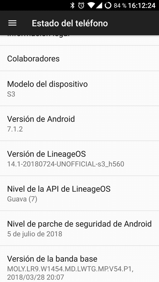

V6 de la Rom
MEGA
Incluye el parche de seguridad de julio y unos cuantos cambios en Lineage (framework y app bluetooth, metadatos mp3, etc) que no se si se notará algo.
